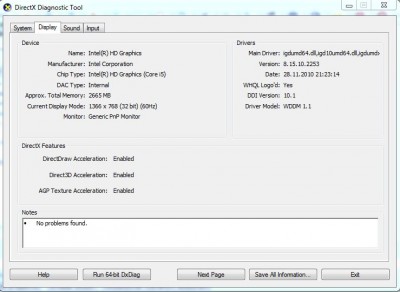

Po příkazu Dxdiag mi to ukazuje jen kartu od Intelu.

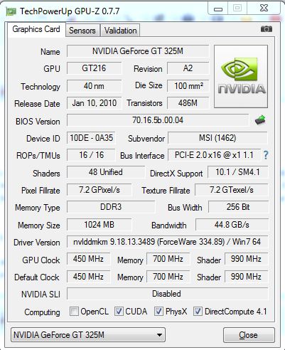

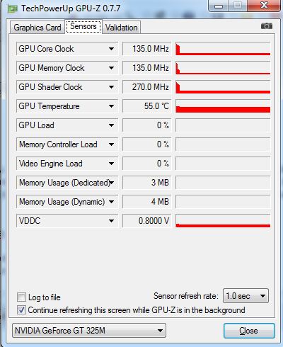

Na stránce http://www.techpowerup.com/gpuz/ Mi aplikace vyvrátila, že je graf. karta po smrti. (teda doufám)

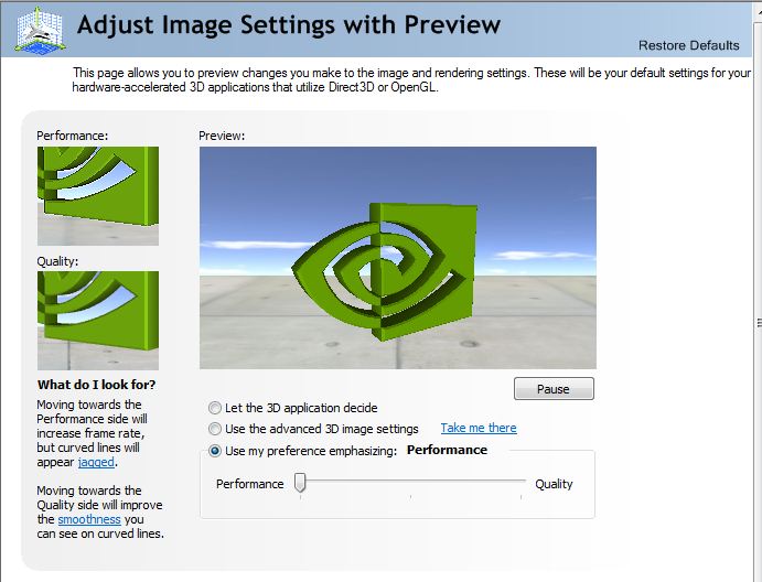

Nejsem si uplně jistý, jestli tomu rozumím. Myslíš Škálu Výkon x kvalita ? V ní to mám jen na výkon.

V ovládání Graf. ovladače jsem našel jen tuhletu klasickou věc.
Mluvíme každý o něčem jiném ?

Jeden screen z toho prostředí control panelu tu je. Tam jsem se ničeho nedobral.

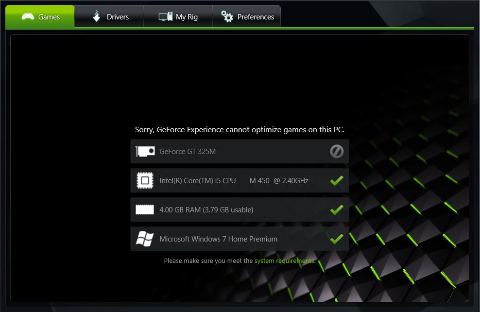

V GeForce experience bohužel taky ne.

dxdiag
I tak jsem kvuli tvé radě a mé bezmoci snažil ono ovládání hledat, ale nic jsem v celém uživatelském rozhraní NVIDIi nenašel.
