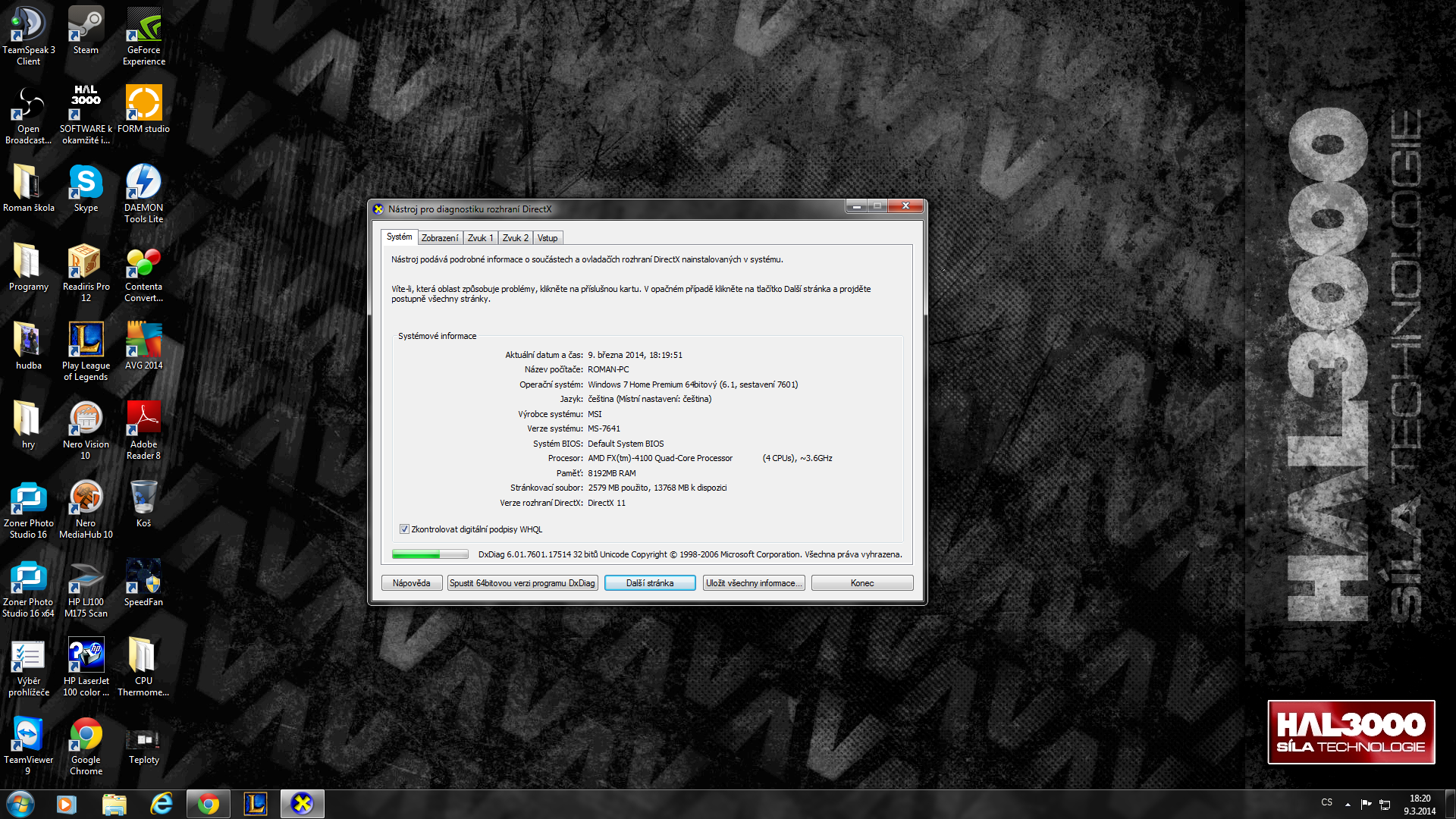

Dobrý podvečer koupil jsem si pc před rokem a půl u hal3000 a jsem opravdu sklamán tím že po půlroce se pc začal vypínat a závada byl *údajně prach* a opravili mi to sice rychle ale nazvali to neoprávněnou reklamaci za čímž do pc dávají nekvalitní ventirátory ap. které nejsou schopny kvalitně chladit pc, no to je jedno pc jsem si začal čistit sám co měsíc protože za měsíc se trochu zaprášil a hned se přehříval dělám to už tak dlouho bohužel včera jsem to udělal a přesto se pc vypíná ... nevím co s tím různě jsem větráček přesouval odprašoval. atd nechce se mi ho dávat do servisu protože ho potřebuji nutně k práci .. a přerušil jsem štítek dodávám konfiguraci pc, a teploty.
Budu rád za každou radu a pomoc. :)) předem díky.
(pc se vypíná různodobě někdy za 10 minut občas za 30 minut.. )

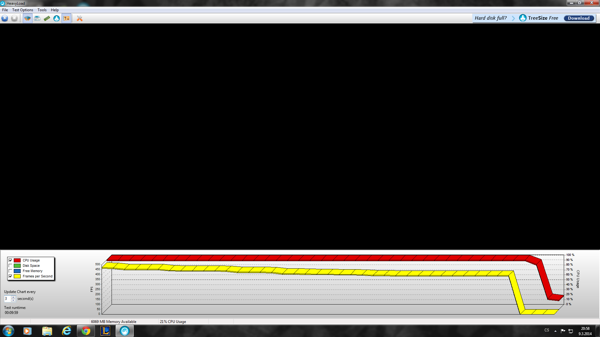

3. Stáhni, nainstaluj a spusť HWMonitor a HeavyLoad. V HeavyLoad spusť zátěžový test, po 10 min udělej screenshot HWMonitoru a dej ho sem jako přílohu.

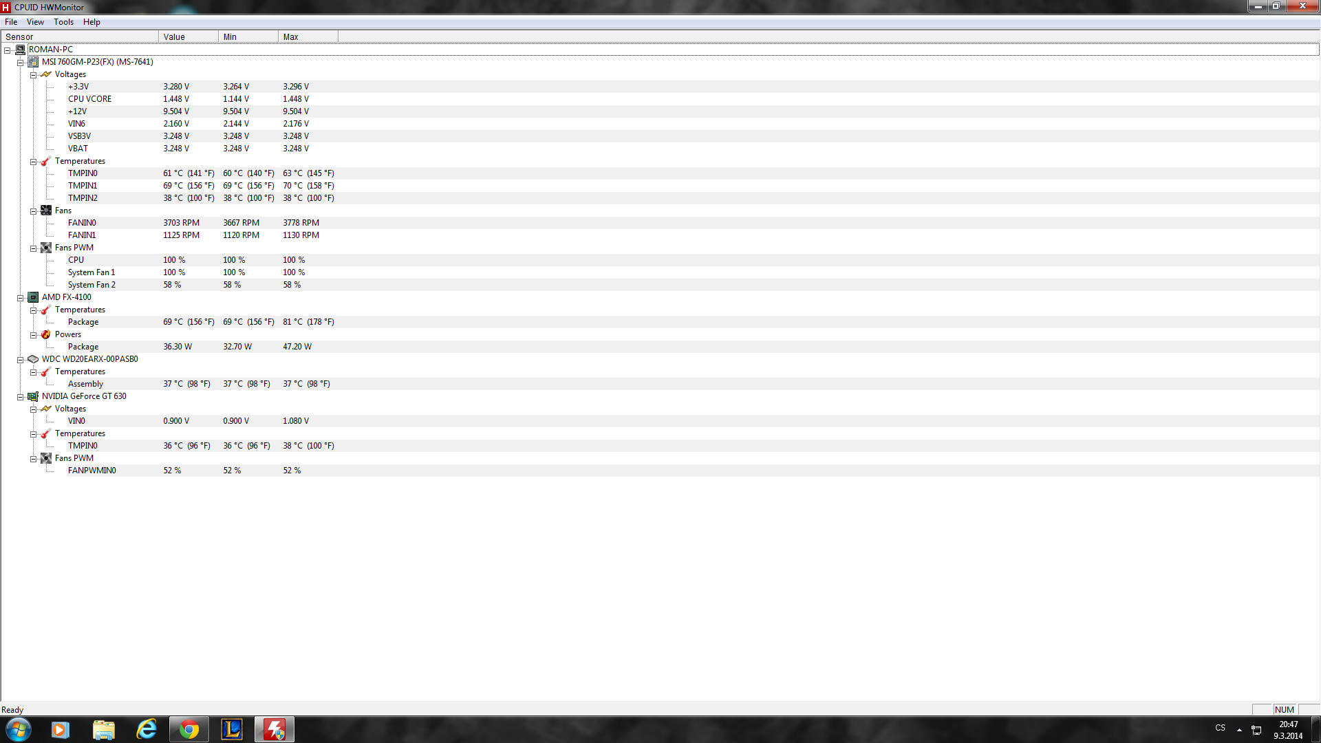

screen z Hwmonitoru

Příspěvekod pulsik » 09 bře 2014 21:14
Nepřijde mi, že jsi ten počítač čistil. Teplota veškerého HW je strašně vysoká. Točí se ty ventilátory vůbec? Co je to za case 0.5x0.5? Jestli to ukazuje správně napájení, tak zdroj nebude ve formě, jak psal wattmetr. To bude nějaký eurocase ne?

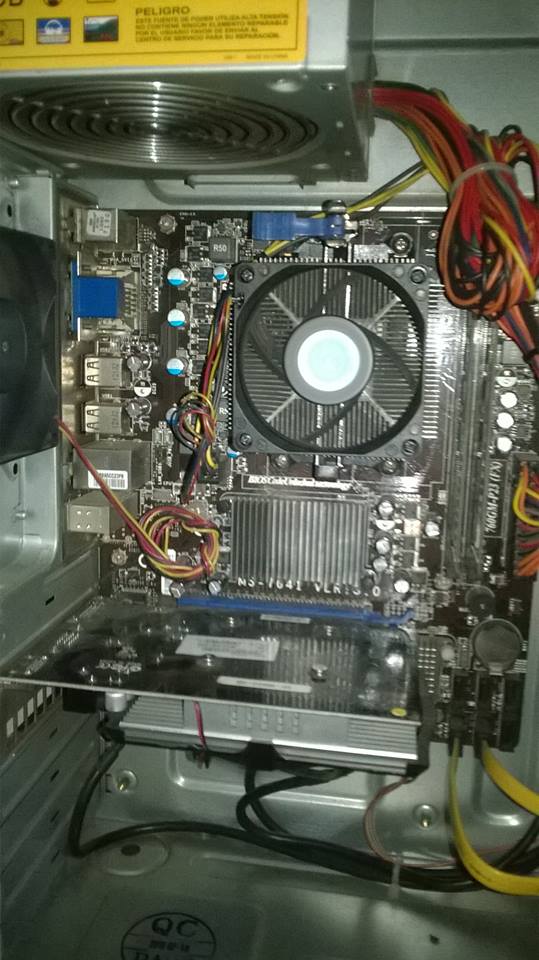

Obrázek case máš nahoře ventilátory se točí , zdroj je chieftec GPA-350S 350w jak říkám koukni se na horu příjde ti zaprášené ?

No promiň, ale na grafické kartě vidím prach ;-) + čím jsi to čistil?..

Tak chladič na procesoru jsem sundal, a kompletně vysál vysavačem, u grafiku jsem chladic nevytahoval tam jsem pouze vysavačem přejel a hadříkem, pak jsem vzal špilky do uší a čistil.
