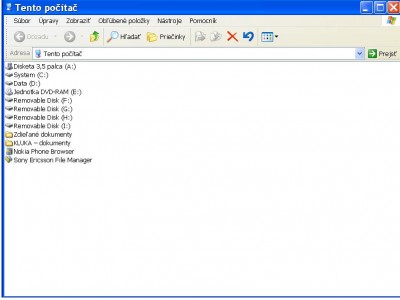

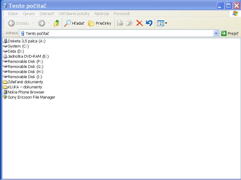

Čuste, táto téma bude možno na dlhšiu dobu a poprosím o RIADNE prečitanie a následne pochopenie môjho problému... Ľudia si myslia že to je ramkou...
Opis problému :
Hociaké okno ktoré mám zakliknuté (v obrázku 1):
sa mi automaticky po nejakej dobe SAMO ODKLIKNE (obrazok 2):
Keby sa to týkalo len takých ako su nejaké zložky to sa dá strpieť... ale robí to na všetkom! Google Chrome, Rôzne priečinky, hry.. proste hociaký program alebo resp. každá več čo je otvorená a ukazuje sa na monitore ako su napr priečinky a tak.
Popis :
Funguje to ako keby som dával tlačidlo WINDOWS ale neukáže sa to menu windows.. alebo to funguje ako esc ale nevypne program. Skúšal som postupne povypájať Myš a klávesnicu a problem stále ostal. Same sa to okienko ako keby odklikne, a ak chcem v tom okne niečo robiť, musím znova naň kliknúť a príjde mi to dosť otravné keďže sa to deje veľmi často (1x za minutu aj viac). Napr. v Minecrafte to funguje tak, že normálne hrám a zrazu sa mi objaví to menu keď dám esc alebo ten windows. Príjde mi to divné pretože nič takéto sa mi zatiaĺ nedialo...
Na prvý raz možno tomu nepochopíte tak tu prosím nepíšte že tomu nechápete a ešte raz si to prečitajte. Ďakujem za každú možnú radu
Windows 7 Ultimate 1 GB RAM 2 jadra. Predtym som mal W XP 2 jadra 2.5 GB RAM preinstaloval som ho na ten W 7 ze ci to pomoze
Všimol som si, že sa to deje vždy, keď mám zapnutý internetový prehliadač ako mozilla a pod. Prijde mi to velmi divne a je to velmi velmi otravne

A dokazes urcit, ktery program si vzal fokus? Kdyz das druhou Win klavesu (kontextovou nabidku), co se ukaze? Pokud je to bez spusteneho prohlizece OK, zkontroluj jeho pluginy.

Ja to myslím inak... proste ono to funguje ten "bug" tak ako keby som mačkol tu windows klávesu ale neotvorí sa to MENU... proste ako keď máš označené nejaké otvorené okno a klikneš vedla tka to nejak funguje.. u hier to je zasa tak že sa mi otvorí menu a pod... robí to kedy sa tomu zachce.. PC nemá víri a preinstaloval som ho z W XP na W 7 ultimate...

V podstatě máš dvě možnosti, buď sis tam natáhnul nějakej vir přes program kterej si měl i na předchozím systému, a nebo je to HW chyba. Pokud ti to ale dělá i s odpojenejma vstupníma zařízeníma tak bych to spíš viděl na ten vir.

Mně tohle kdysi dělal nějaký program na správu oken a virtuálních ploch.
Zkusil bych pomocí msconfigu deaktivovat všechny programy a vyzkoušet, jak se okna chovají. Pokud to bude OK, tak vždycky zapni pár programů a restartuj… až najdeš „viníka“ (ideálně metodou půlení intrvalu).

  1. Všechno deaktivovat, restart, vyzkoušet. Pakliže problém přetrvává, spočívá v něčem jiném. Pakliže zmizel, pokračuj následujícím bodem:
  2. Aktivuj polovinu z vypnutých programů a restartuj. Jestliže se objeví, je „viník“ mezi právě zapnutou skupinou; jestliže se neobjeví, najdeš kolizní program ve druhé skupině. Pokračuj tak, že
  3. necháš aktivní polovinu z té skupiny, v níž je závadný program, restartuj…
  4. … až nakonec objevíš konkrétní program, který za všechno může.
P. S.: nemusíš mě uhánět přes SZ – já fórum sleduji a odpověděl bych tak jako tak; jenomže jsem ještě v práci, takže to nejde vždycky tak rychle.
