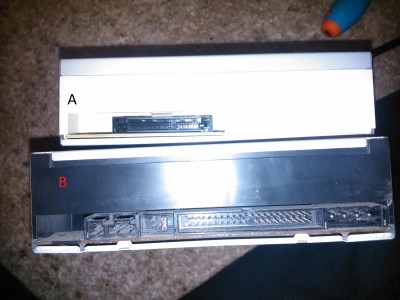

Zdravím
Koupil sem si repasovanou sestavu a mám problém
V počítači je připojená dvd mechanika ale já bych chtěl do ní dát svou starou RW dvd mechaniku. Problém je, že ji nemám jak připojit. viz obrázek s mechanikami A je původní a B je vypalovačka

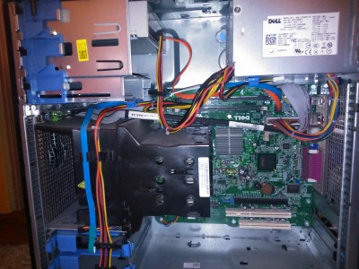

zde je foto mé pc sestavy. Neví někdo co mám zakoupit aby mohl připojit dvd rw viz písmeno B na prvním obrázku díky

Re: připojení dvd rw místo původní dvd
Příspěvekod AngelikaB » 12 bře 2014 13:28
Kdyby ses koukal tak jsis koupil vypalovačku sata ne ata
Příspěvky: 54975
Příspěvekod petr22 » 12 bře 2014 13:42
Rekl bych, ze v dobe kdy kupoval tu vypalovacku tak zadne SATA rozhrani jeste neexistovalo (ale já bych chtěl do ní dát svou starou RW dvd mechaniku).
Jedina moznost je redukce SATA-IDE
http://www.ebay.com/itm/New-3-5-IDE-PAT ... 4aad6b09d6
zeus
Příspěvky: 11122
Bydliště: Pankrac
Příspěvekod zeus » 12 bře 2014 13:44
Ano, bud redukce nebo radic.
