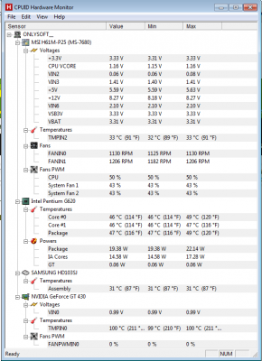

Dej sem screen z HW-monitoru, odkaz mám v podpisu. Také bys mohl přeinstalovat ovladače GK.

HW
HW

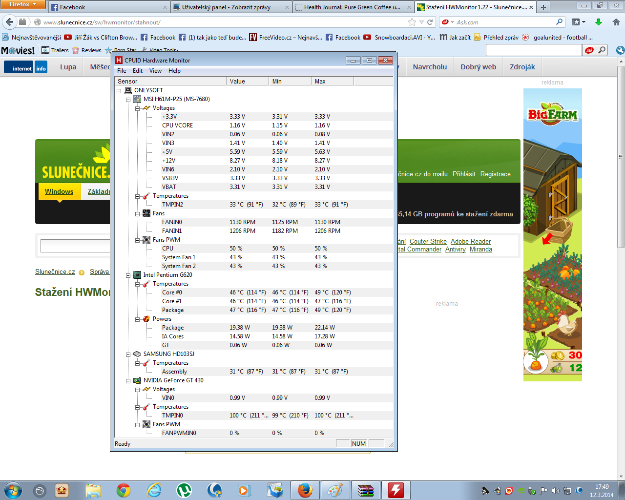

Příště to ořízni. Ta GK má 100st.! Točí se na ni větrák? Podle screenu se netočí!
