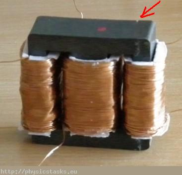

Tam mohou cvakat jenom uvolněná jádra cívek, která jsou lepená, časem se to vyhřeje a uvolní. To by za nepříznivých okolností mohlo mít vliv na frekvenci a tedy i na výstupní napětí.
