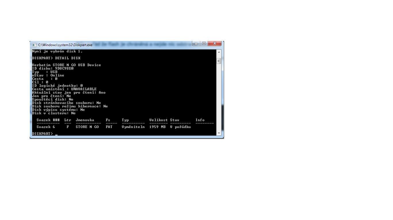

V příkazovém řádku spuštěném s právy správce (cmd.exe), spusť nástroj Diskpart.
Připoj flešku a napiš příkaz LIST DISK. Najdi číslo flešky a napiš SELECT DISK X (x je číslo flešky).
Pak napiš příkaz DETAIL DISK a výstup zkopíruj sem.

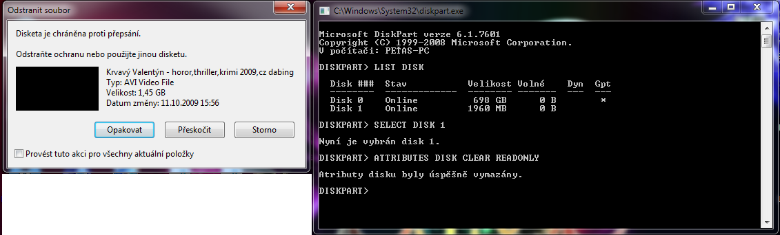

Re: Píše pořád že flash je chráněná a nejde nic odstranit
Opět spustit Diskpart
vybrat flešku SELECT DISK X (tedy asi 1)
ATTRIBUTES DISK CLEAR READONLY
a je to.
a je to.
Spusť opět diskpart a opět vyber flešku SELECT DISK 1 a hoď sem výstup DETAIL DISK
Pak zkus vymazat záznamy o rozdělení a vytvořit nový oddíl:
CLEAN
CREATE PARTITION PRIMARY
SELECT PARTITION 1
FORMAT FS=NTFS QUICK
