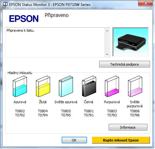

Vlastním už nějakou dobu tuto tiskárnu. Donedávna fungovala bez jakýchkoliv problémů. Nyní se mě v ní zasekl poprvé papír. Opatrně jsem ho odstranil. Když jsem pustil opět tisk, tak vše podle zvuků vypadalo jako obvykle. Tiskárna nabrala papír, Hlava jezdila po části, kde měla tisknout. Jenže vyjel bílý papír bez známky jakéhokoliv tisku. Zkusil jsem vypnout/zapnout, čištění hlav, použít tiskárnu jako kopírku, ale bez výsledku. Možná by byl problém v nižší hladině ingoustů z některých barev. Ale když se mi toto jednou stalo, tak tiskárna odmítala tisknou úplně, ač černé, jíž jsem tenkrát chtěl tisknou byl dostatek. Navíc předtím mě tiskárna psala, že má málo ingoustu, ale teď má ve statutu "připravena k tisku". Nerad bych koupil celkem drahé barevné ingousty a pak zjistil, že to má tiskárna je zralá do šrotu.
Aktuální stav ingoustů

Já Ti jen obecně řeknu, že jestli se chová jakože tiskne a přitom netiskne a nehlásí chybu, tak bych to viděl na mechanickou překážku mezi tiskovou hlavou a papírem. Není nějaký zbytek papíru nalepený na tiskové hlavě?

Já měl podobný problém u HP. Vyměnil jsem černou a v tiskárně se zacuchal papír. To se opakovalo asi 3x a vždy jsem ho šetrně odstranil. Potom ale tiskárna při každém tisku hlásila že je tam papír a pomohlo až přeinstalování ovladačů.

Zkusím se podívat, zda tam přece jen nezbyl kus papíru a případně i přeinstaluju ovladač.

Tak jsem přeinstaloval ovladače av testovacím režimu se mě podařilo vytisknout jednu fialovou čáru. Poté jsem udělal několik čištění hlavy a už to skoro byl testovací obrazec ok. Ale došla mě barva a tak než ji koupím, tak nemůžu pokračovat. Nicméně se zdá, že problém byl vyřešen. Až problém úplně odstraním, tak to tu zafajfkuju.

Tak tiskárna funguje. Přeinstalování driveru pomohlo.
