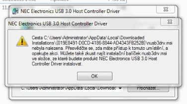

ahoj lidi mam takovy problem omylem jsem si odinstaloval ovladac na usb3 na notebooku asus n61jv a pote jsem dal obnovit z bodu obnovy ovladac tam sice je ale sviti mi u nej zluty vykricnik a usb funguje podivne a zarizeni ktere je k nemu pripojene se co minutu odpoji a pripoji tudiz treba na flesku nic nenakopiruji
tak jsem si na asusu stahl ovladac s zkousel jsem ho znovu nainstalovat a vse konci touhle hlaskou nevite co stim nechce se mi obnovovat tovarni nastaveni a par hodim ladit system diky za kazdou pomoc

A zkusil jsi, co Ti radí ta chybová hláška :shock:
1. Zkontroluj tu cestu, o které ntb tvrdí, že ji nemůže najít a zkontroluj, zda máš k jejím jednotlivým složkám postupně přístup.
2. Najdi instalační balíček nusb3drv.msi a zadej k němu cestu ručně

ahoj tak ja kdyz to skousim najit rucne tak se dostanu do administratora to je slozka z nazvem neho profilu a tam zadnou app data nemam nebo ji nevidim a je zkryta muze to byt
--- Doplnění předchozího příspěvku (15 Bře 2014 11:58) ---
jo tak uz jsem ji nasel byla skryta
--- Doplnění předchozího příspěvku (15 Bře 2014 12:02) ---
jo po zadani cesty rucne vse funguje diky
