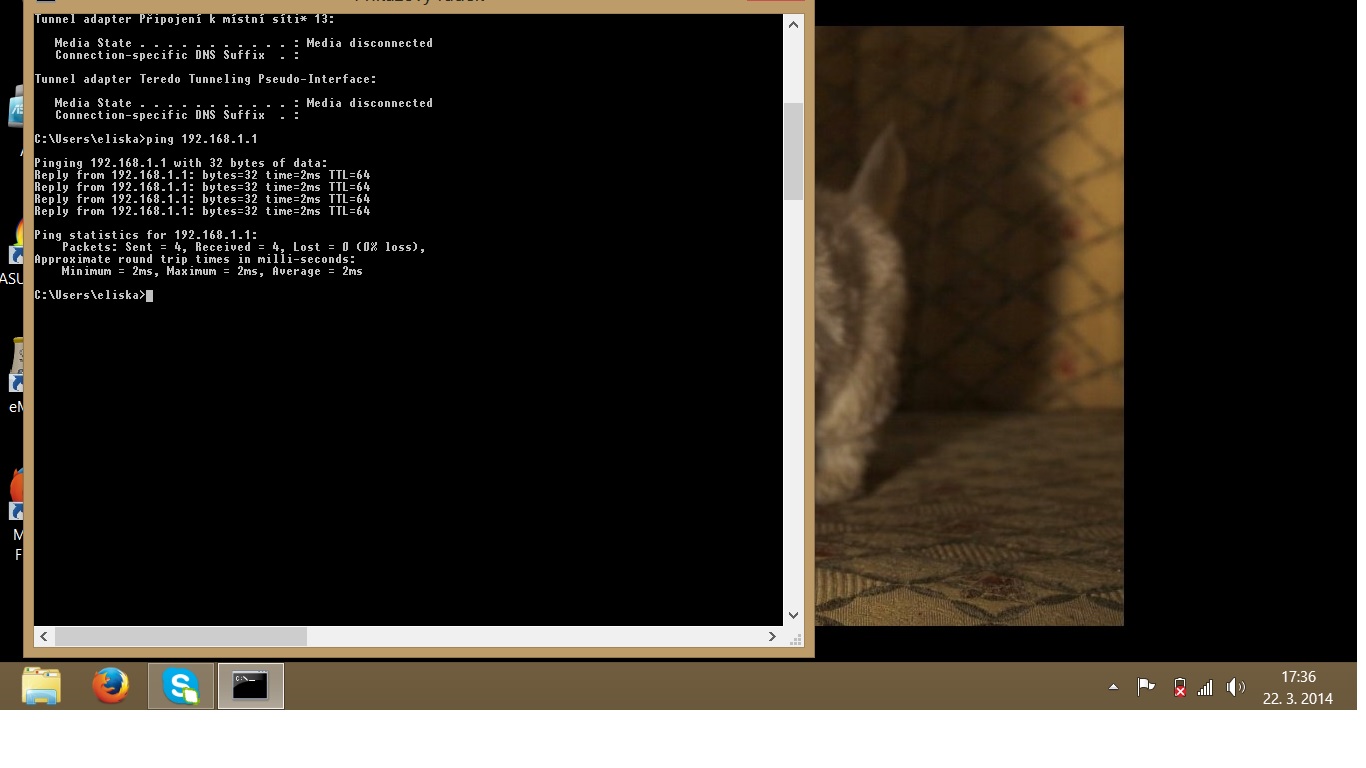

Příspěvekod kupka2 » 22 bře 2014 17:42
Tady to je, moc se vtom nevyznám.

Re: Přes wifi se nelze připojit, ntb hlásí, že jsem připojen
Příspěvekod dvorakj » 22 bře 2014 17:46
Vloz ten obrazek jako prilohu.
Branu zjistis takto:
Spust cmd.exe,zadej prikaz ipconfig, to tu vloz. Pak ping na branu, je tam vypsana, vloz sem.
Pokud tam brana nebude, router neni vubec s pc spojeny
Příspěvekod kupka2 » 22 bře 2014 17:51
Díky, ale to co jsem tam dal je ono, nebo se pletu? tu IP, kterou jsem pingnul je IP tý defaultní brány ( 192.168.1.1)
Příspěvekod dvorakj » 22 bře 2014 17:56
Nevim,ja ten obrazek nevidim..
Vypni router na pul minuty, pak ho zapni. Mezitim mrskni kabel primo do zdirky ve zdi a zkus zda to vubec jede.
Co mas presne za router, od poskytovatele si dostal nejake cisla? IP, branu, DNS (nedavej je tu, jen jestli si je dostal)

Příspěvekod kupka2 » 22 bře 2014 17:59
aha, tak moment, upravim to, mě se tu normálně zobrazuje. Router mám cca 10let a bez problému, jedou na něm momentálně 2 notebooky + stolní PC a tento segry notebook. Problém bude určitě v PC, protože restart routeru jsem prováděl a na ostatních PC internet normálně jde.
Příspěvekod Wordstar14 » 22 bře 2014 18:20
Daj este ping na 77.75.76.3
Ak ti to pojde normalne, tak mas nieco s DNS. Pokukaj v nastaveni (v pocitaci aj v routri), ci mas spravne nastavene DNS servery, pripadne nastav tie od google (8.8.8.8). Existuje aj moznost, ze ti niekto hackol router. Preskumaj vsetky nastavenia, hlavne firewall a kukni ci nemas nastavenu blokaciu portu 53 (to je DNS).
--- Doplnění předchozího příspěvku (22 Bře 2014 18:25) ---
styri osmicky je google. Teraz som si vsimol, ze z inych pocitacov ti to ide. Preskumaj firewall na tom pocitaci kde to nejde. Ak mas instalovany nejaky slusnejsi antivirovy balik, ktory okrem virov zasahuje este aj do nastavenia firewallu (alebo si vytvara vlastny) tak ho na chvilu vypni aby si sa presvedcil ci to nieje nahodou tymto bazmekom (pripadne ho spravne nastav ak to vies).

Re: Přes wifi se nelze připojit, ntb hlásí, že jsem připojen  Vyřešeno
Příspěvekod kupka2 » 22 bře 2014 18:52
Hotovo!
Nakonec to bylo jak si psal antivirem ( McAffe), který si vytvořil svoje vlastní nastavení ve firewall. Už jsem si to spravil a vše funguje jak má.
