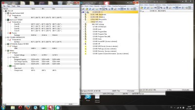

Disk vypadá v pořádku. Stáhni, nainstaluj a spusť HWMonitor a HeavyLoad. V HeavyLoad spusť zátěžový test, po 10 min udělej screenshot HWMonitoru a dej ho sem jako přílohu.

Přecejen přikládám ještě ten Print screen z HWMonitoru po 10 minutách zátěžovýho testu.
Vyzkouším ještě prohodit HDD s druhým notebookem, abych měl jistotu, že je to způsobeno opravdu pouze diskem a že případná výměna disku problém kompletně odstraní.

Teplota procesoru nevypadá zdravě. Radši to profoukni teploty jsou v zátěži?
No ani ten disk není nejstudenější.

Jo, je pravda, že se ntb zahřívá dost, proto konstantně používám chladící podložku. Tohle bylo v plný zátěži, ale dík za tip, určitě ho profouknu.
Ale příčina zamrzání to určitě není, protože se mi to stává i velmi krátce po startu ntb.
