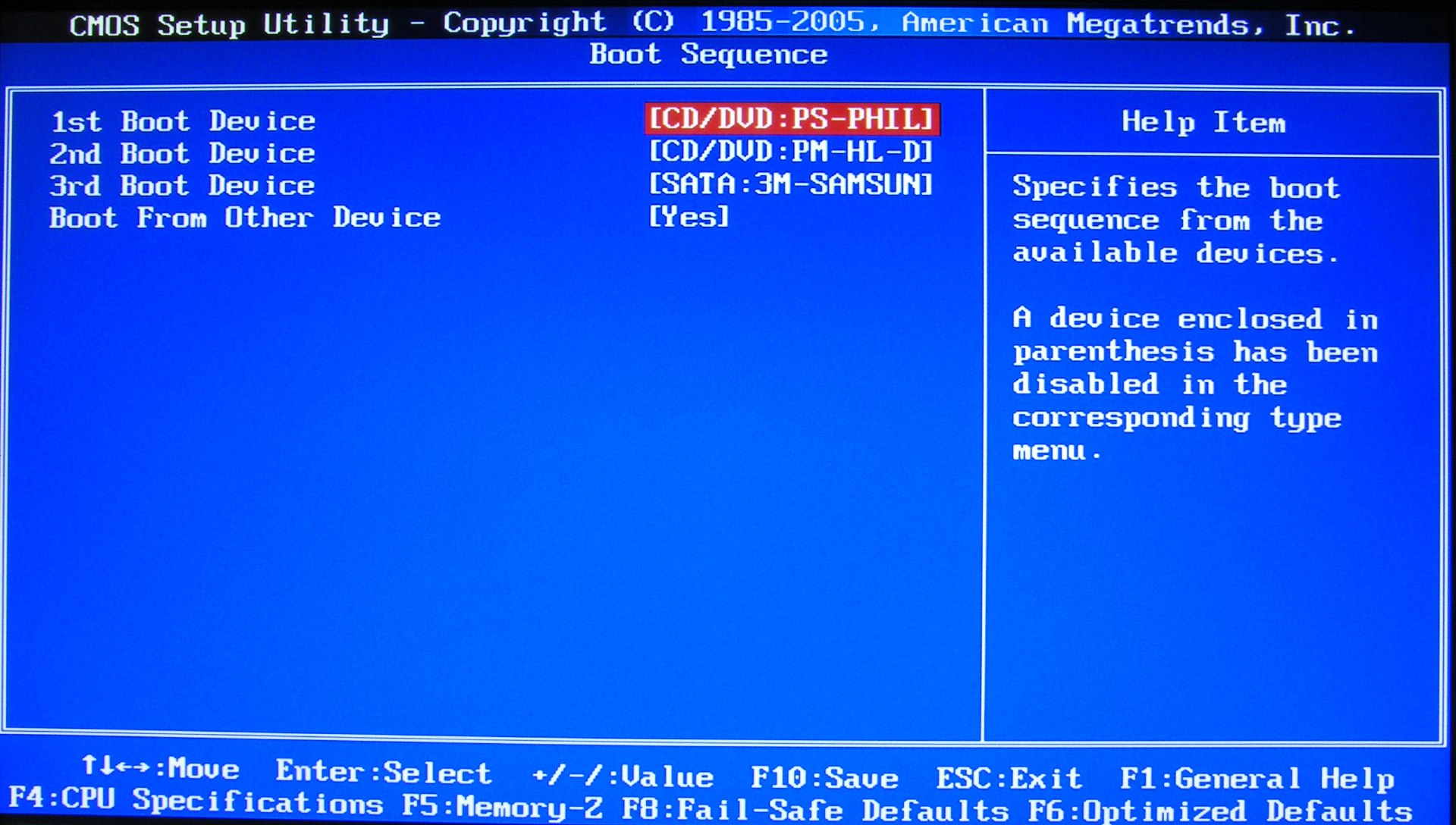

Příspěvekod Uziv00 » 25 bře 2014 15:53
Něco jako tohle:

Re: Acronis - problém po "spojení" partitions
Příspěvekod Climb66 » 25 bře 2014 16:02
Hmm... to už jsem kontroloval. Vše je nastaveno v pořádku (CD/DVD = first, atd...) Vono se to i snaží přečíst médium v mechanice, nakonec to ale dycky hodí hlášku:
"Spuštění systému se nezdařilo.... pak dlouhé psaní co mám udělat... na konci pak
Stav: 0xc0000225 Informace: Výběr svazku se nezdařil, protože k požadovanému zařízení nelze získat přístup".
Tohle udělá pokaždé, kromě DVD s Acronisem! To nabootuje v pohodě?!?!?! Nechápu?
