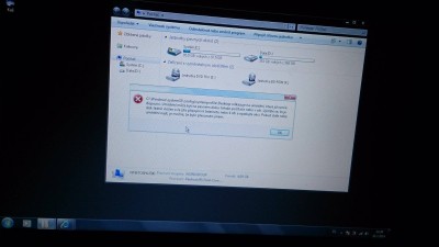

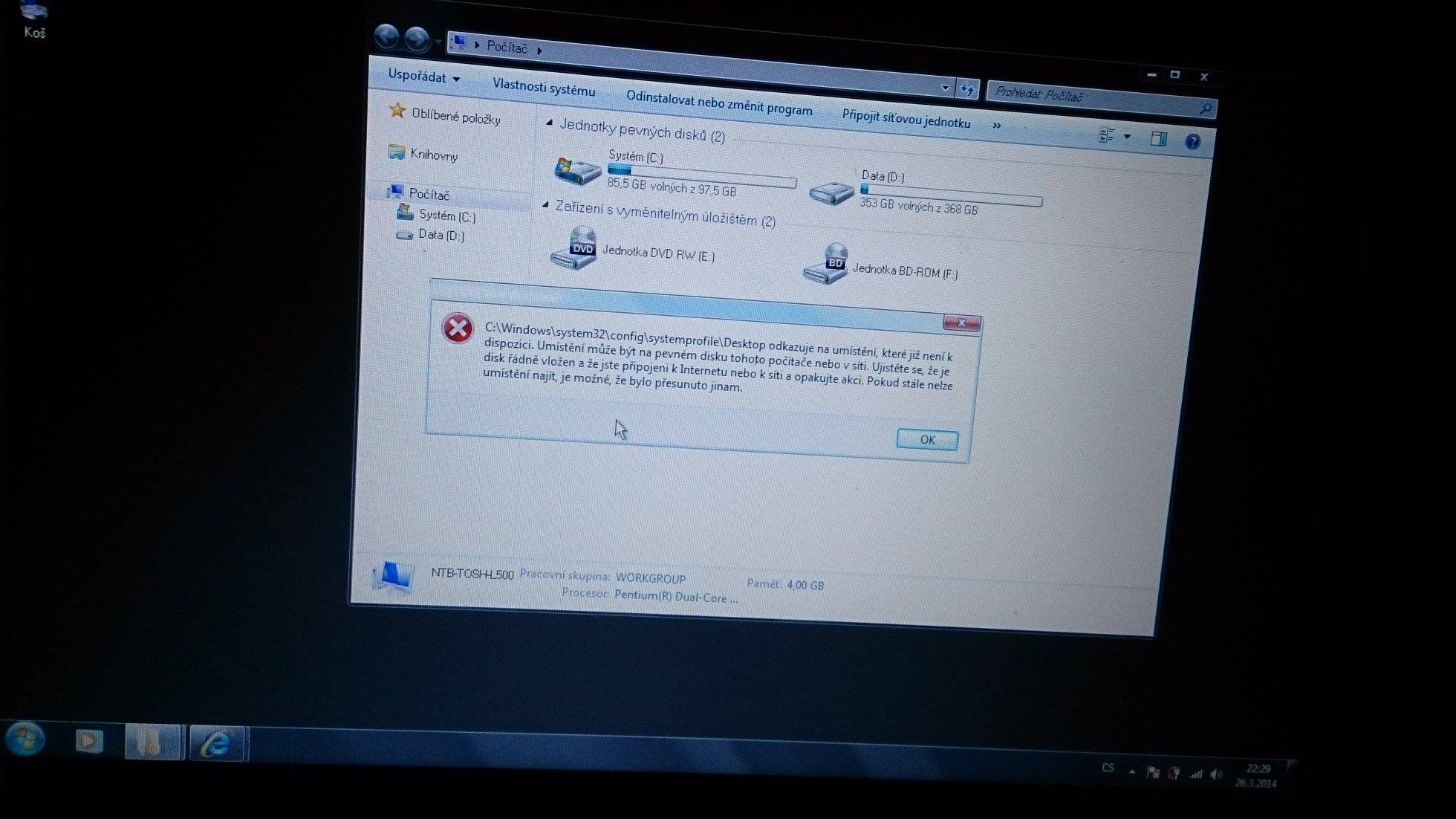

Zdravím před pár dny jsem si z ulozto stáhl písničku jenže to nejspíš byla nějaka forma viru okamžitě se mi začli mazat data z disku tak jsem vypnul pc. Poté co jsem ho zapnul tak tam místo mého uživatelského účtu byl účet "uživatel" na které absolutně neznám heslo. Jakoby můj účet zmizel a vytvořil se tam nějak ten "uživatel". Avšak když jsem pomocí jednoho návodu na youtube chtěl odemknout tenhle účet tak v commandu přes usb byli vidět i mé ostatní účty. Účty jsem teda odemkl ale hned po tom co to naskočí na plochu vypadne hláška která je tady v obrázku. Absolutně nevím co s tím na HDD to ukazuje ze některá data tam zůstala. Nevíte někdo jak treba obnovit disk nebo něco podobného? Za jakékoli info děkuji.

Pravděpodobné smazán soubor registru user.dat.
Po zkušenostech s podobnými záležitostmi můžu říct jediné - připoj disk k jinému PC, zazálohuj si data a přeinstaluj systém.

jj už mi to psalo pár lidí abych to přeinstaloval :) ale prijde mi jakoby jen nefungovala plocha jelkož internet normálně spustím, steam taky i modern warfare 2 pres steam co tu zustalo
On zmizel. Wokna v tomhle případě vytvoří jiný (uživatel) podle toho, co kde dohledají.

a je někajý způsob jak tenhle problém vyřešit? kromě přeinstalace

Příspěvekod Uziv00 » 27 bře 2014 00:21
Pokud jsi neměl zálohovaný soubor registru, popřípadě celý pevný disk, tak ne. Posledni wokenní systém, který si zálohoval registry byl Win98. Ten si k system.dat a user.dat vytvářel system.da0 a user.da0. V případě havárie stačilo přejmenovat da0 na dat.
