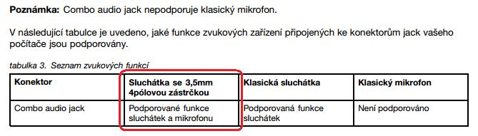

Nemáš tak úplně pravdu. Tady to máš jasně, co musíš pořídit, jinak to nepůjde.
Tady máš manuál: http://download.lenovo.com/ibmdl/pub/pc ... _ug_cs.pdf

Dobře, teď ještě technická, koupil jsem totiž http://www.alza.cz/redukce-audio-3-5mm-d65965.htm takže to je mimo mísu, když však koupím http://www.alza.cz/audio-4polovy-3-5mm- ... 341926.htm tuto redukci a zapojím do toho ty klasické sluchátka, bude to fungovat?

Fungovat by to mělo, ale na 100% Ti to nezaručím. Napřed bych to vyzkoušel, třeba vzít i noťas a sluchátka do krámu a vyzkoušet tam - teda pokud si to nenecháš poslat z alzy.
