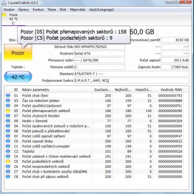

Zdravím, dneska jsem spustil program CrystalDiskInfo a co nevidím - přemapované sektory. Nevím o co jde, a tak bych se chtěl zeptat co to znamená ... Jak dlouho ten disk může vydržet, přece 158 přemapovaných sektorů je hodně ne? Může disk při tomhle pracovat normálně? Děkuji za rady :) Přikládám ještě screen.

Znamena to, ze ten disk je vadny a je vhodne ho vymenit.
Muze fungovat nekolik let (pokud chyby nebudou pribyvat a nebudou na kritickych mistech) a nebo taky muze za par vterin nasledovat modra smrt a uz z disku nedostanes zadna data.
Je to Western Digital a ma pres 40 stupnu, coz je kombinace co se nema moc rada.

KOukám že ten disk má naběháno 18000 hod při 4000 zapnutích a naopak má jen 1600 vypnutí hlaviček... To je nějakýá nonstop disk nebo ho máš jen dlouho?

Ten disk už mám strašně dlouho, nějakých 6-7 roků myslím.
