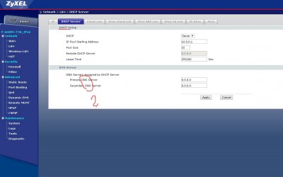

Aha, takže problém je ,že DNS server neodpovídá. Takže tipuji, že dhcp server routeru si hraje na DNS server ,takže aby se PC v síti ptaly nějakého původního DNS (od providera ,nebo jiného), pak se ptají routeru ... a v tom mizernym routeru DNS služba je nestabilní a padá... To znám, to se mi stalo taky... Nebo je druhá možnost, je že samotný servery DNS od firmy ouvej tů tů stojí za starou bačkoru, ne pořád, ale třeba 1hodinové výpadky)... Takže každopádně bych doporučil změnu nastavení DNS (nikoli na PC, ale na routeru, ať se vyřeší prapříčina problému)
někde v nastavení routeru bude nastavení DNS, bude tam několik možností (řekl bych 4), tak zkus jinou možnost

Primary a secondary DNS adresu vidím v nastavení routeru , nevím kde to mám v pc najít.

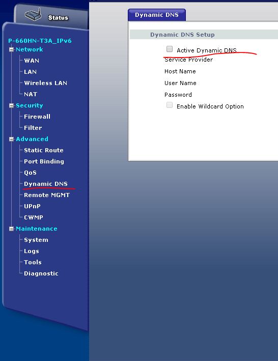

Mám v nastavení zaškrtnout Activ Dynamic DNS?
A kde v tom najdu DNS nastavení ? :?
