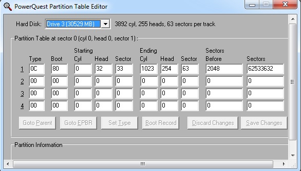

1) každý flash disk musí mít tabulku rozdělení disku (partition table). Disk můžeš dnes dělit dvěma styly - MBR styl, GPT styl a soft oddíly v LDM databázi (poslední se netýká výměnných médií)
Ostatní mě nezajímají, jsme v sekci Windows. Tabulka rozdělení disku tam bude vždy, i když třeba zašifrovaná.
Toto je partition table mého 16GB flash disku s jedním oddílem, formátovaným ve FAT32.
