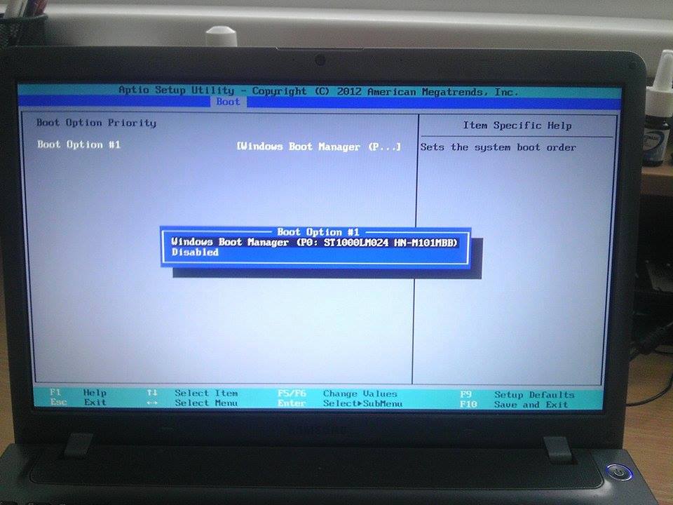

Čaute,
nevíte, jak nastavit bootování z cd? když zajdu do notebooku, tak tam na výběr nic kromě (viz. příloha) není. Snažím se nabootovat hirens boot, ale nejde mi to u počítače mi to samozřejme jde.
Díky.
PS: díval jsem si o do dalších podsložek biosu a neviděl jsem tam žádnou funkci na "otevření" či "zpřístupnění bootování" něco jako "F12 boot menu" tam není.
Bios mám

Není v té pravé polovině obrazovky možnost změny nastavení? Případně toto vypnout - Disabled.

Ta druhá položka co je disabled - jde dát na enabled?
Re: Jak nastavit first boot device u ntb?
Příspěvekod guest » 05 dub 2014 11:40
Já si myslím že tím Disabled se vypíná ten manager nad tím a pak bude jiná nabídka.

Příspěvekod warcraftan » 05 dub 2014 12:14
ITCrowd píše:detekuje BIOS tu flashku?
ne, ted jsem to zkoušel.
ITCrowd píše:Ta druhá položka co je disabled - jde dát na enabled?
ne, nejde, zustane tam disable a to je všechno.
Oxxid píše:BTW. Boot menu ten notebook nemá? Nemyslím přímo vstup do BIOSu...
boot menu, jako z čeho si chci vybrat, aby notebook nabootoval? nemyslím si, protože už jenom při startu se načítá logo se Samsungem (samsung laptop), ale že by pod tím bylo něco "to run bios pres..." žádný text při startu notasu prostě.

Příspěvekod guest » 05 dub 2014 12:19
A ta druhá polovina je nefunkční?

A co nejdřív vypnout UEFI boot?

Blue Spirit píše:A ta druhá polovina je nefunkční?
Nevím, jestli umíš anglicky, ale na pravo obrazovky se vždycky (teda většinou) a v tomto případě se ukazuje, co to ten firstboot znamená. A je tam napsáno, že to nastavuje pořadí bootování...ta funkce "boot option priority"....pff
Kim Spotcom píše:A co nejdřív vypnout UEFI boot?
Nemyslím si, že tohle zrovna je příklad modernějšího biosu a nechápu otázku...

Příspěvekod Kim Spotcom » 05 dub 2014 13:17
A odkud by se tam Vzalo slovíčko "windows boot manager"?
