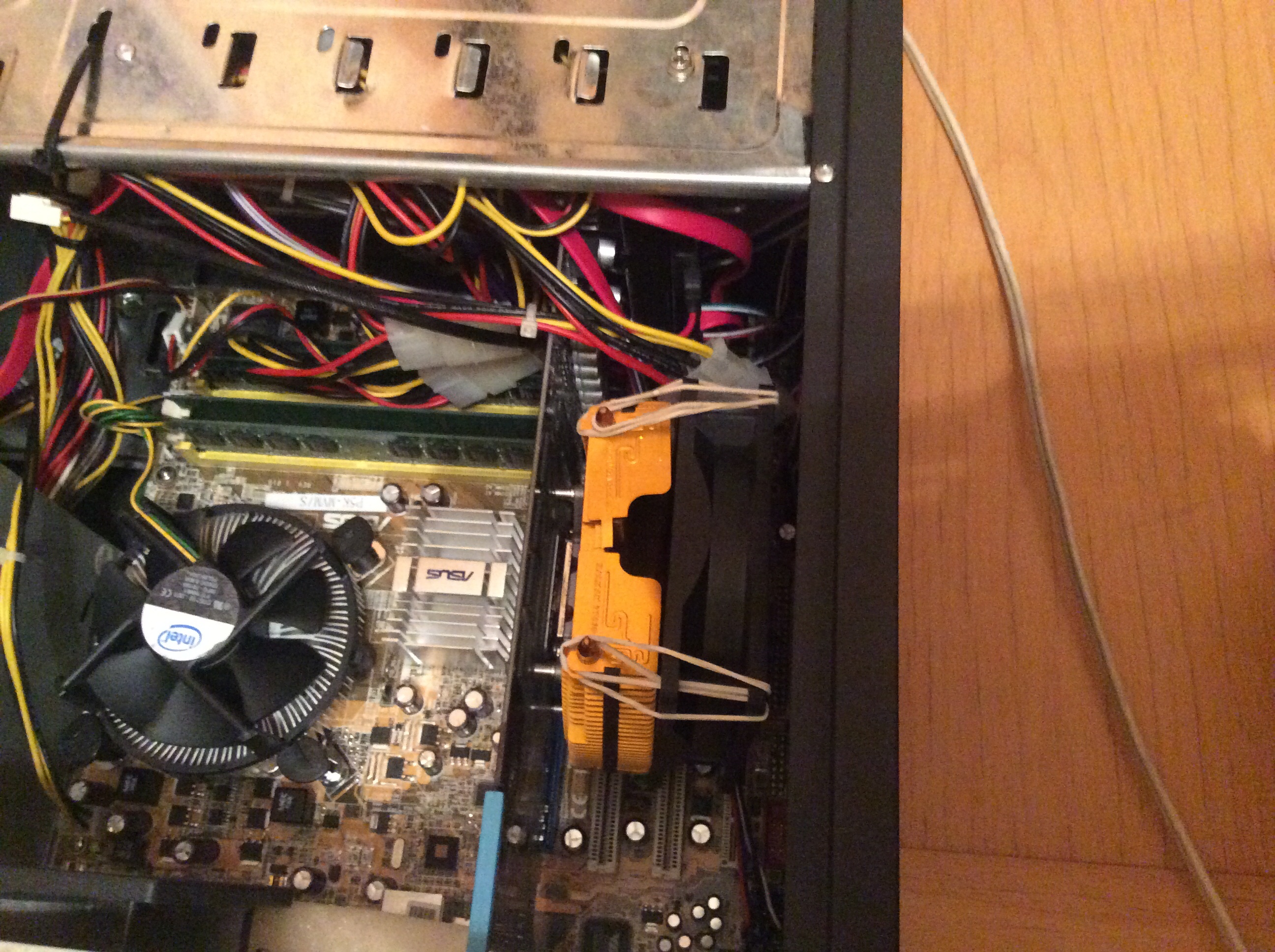

Příspěvekod th23shifty » 06 dub 2014 14:16
Tohle je ta 4850
--- Doplnění předchozího příspěvku (06 Dub 2014 14:16) ---
Tohle je ta 4850
Příspěvky: 54975
Re: Přehřívání grafiky
Příspěvekod petr22 » 06 dub 2014 14:20
Skus vymontovat vsechny zaslepky, ktere jsou vzadu ve skrini pod grafickou kartou.
Ten ventilator jak tam je jenom viri vzduch, nema ho odkud nasavat ani kam vyfukovat. Takze grafika se chladi horkym vzduchem. Jestli to jde, posun ten disk co je uplne vespod nekam nahoru, tamtudy by to melo nasavat vzduch.

Příspěvekod th23shifty » 06 dub 2014 14:24
zaslepky za grafickou kartou to myslíš ten střibrný plech?
Příspěvky: 54975
Příspěvekod petr22 » 06 dub 2014 14:26
Presne ten co je potreba vyndat kdyz se tam dava dalsi karta.
To co je treba udelat je dira vzadu aby ten horky vzduch mel kudy jit ven a posunuti disku nahoru udela diru dopredu aby to melo kudy nasavat studeny vzduch. Pak se to da jeste upravit aby to vypadalo lepe (kolegovi takhle vlezla tou dirou po zaslepce do pocitace mys).
Uplne nejlepsi by bylo z neceho udelat tunylek, aby ten ventilator na graficke karte nasaval vzduch pouze zpredu skrine.

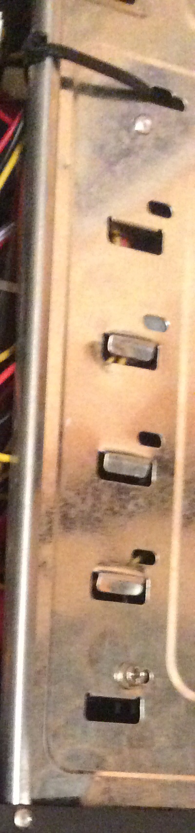

Příspěvekod th23shifty » 06 dub 2014 14:36
tohle? a potom posunout hdd?
Příspěvky: 54975
Příspěvekod petr22 » 06 dub 2014 14:38
Na zadni stene skrine. Mely by tam byt 3 zaslepky, ktere jdou odmontovat.
Tim vzniknout 3 otvory v zadni stene skrine, pod grafickou kartou. Pak posunout ten spodni disk nahoru, aby tam neprekazel. A idealniby bylo poridit jeste jeden vetracek a ten dat svisle tam kde konci graficka karta do prostoru kde byl ten spodni disk, tak aby foukal vzduch zepredu dozadu.
Tohle by mohlo snizit teplotu grafiky i o 30-40 stupnu.

Příspěvekod th23shifty » 06 dub 2014 14:43
jooooo u vim pro dalsi sloty na grafiku jsou ty plechove zaslepky ty asi myslite tam kde se ta grafika upevnuje krizakem no a ten disk taky zkusim posunout
Příspěvky: 54975
Příspěvekod petr22 » 06 dub 2014 14:47
Presne tak.
Studeny vzduch zepredu (stoji mu v ceste ten disk) a horky vzduch zadem ven (jenze kdyz jsou tam zaslepky, nema kudy).
