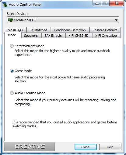

Propracovanější je,ale s lepší zvukovkou.Např.-
a zvuk v 5.1 nebo 7.1 se taky nechá přenést.Zvukovka s optikou a zařízení s optikou.Zkratka SPIDF.

dik za pomoc :-) zvukovka optiku má ale zařízení ne :D
Označuju za vyřešené :-)
