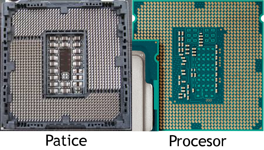

Ztuha mi šla ta aretace. Jinak usazený je snad správně – má z boku na jedné straně zářezy, takže snad ani špatně dát nejde, nevím. Každopádně socket LGA 1150 nepoužívá procesory s piny, jen se tam do toho slotu normálně položí:

DeNNI85: Podívej se, prosím, pozorně na ten obrázek, který jsem kvůli tobě výše přiložil – procesory do LGA 1150 nemají žádné nožičky, takže se na nich nemá co ohnout.

Ale na desce máš nožičky, tak ty jestli nejsou ohnuté. Na procesoru nejsou, protože jsou na desce a přiléhají na procesor po vložení.

Jde ohnout ty piny co jsou ve slotu. Ale celkem dobre se narovnavaji, staci hodinarsky sroubovak nebo jehla.
