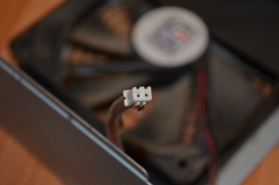

Příspěvekod milankarvina » 12 dub 2014 23:40
Mám tento zdroj: http://www.alfacomp.cz/php/product.php? ... 0000000RK2
Má vadný větrák. Sice se točí a funguje, ale vydává hodně hlasitý vrčení.... Myslíte, že by se do něj dal koupit nový větrák? Nechci kupovat úplně nový zdroj.
Clorky
Moderátor / člen HW týmu
Příspěvky: 7032
Registrován: květen 10
Re: Výměna větráku u zdroje
Příspěvekod Clorky » 12 dub 2014 23:48
Půjde to, jakýkoli 120mm větrák by měl pasovat. Dal bych tam http://www.czc.cz/arctic-fan-f12-tc/79532/produkt
Ale rovnou bych vyměnil ten zdroj, LC-Power je to samé, jako Eurocase.
milankarvina
Příspěvky: 97
Příspěvekod milankarvina » 13 dub 2014 00:04
Tak jsem ho nakonec teď rozebral a větrák má jen 2 piny, nevadí to?
Clorky
Příspěvky: 7032
Příspěvekod Clorky » 13 dub 2014 00:10
Nevadí.
2-pin = zem a 12V
3-pin = zem, 12V a snímaní otáček
4-pin = zem, 12V, snímání otáček a PWM
milankarvina
Příspěvky: 97
Příspěvekod milankarvina » 13 dub 2014 00:15
OK, ale jak jsem se díval, tak tam asi vícepinovej dát nepůjde, protože v tom zdroji je slot jen pro 2PIN, je to tak ohraničeno, aby to do toho zapadlo.
Clorky
Příspěvky: 7032
Příspěvekod Clorky » 13 dub 2014 00:17
Já ještě ventilátor ve zdroji neměnil, ale nejekologičtější řešení bude asi dokoupit redukci. http://www.softcom.cz/eshop/redukce-nap ... 03974.html
