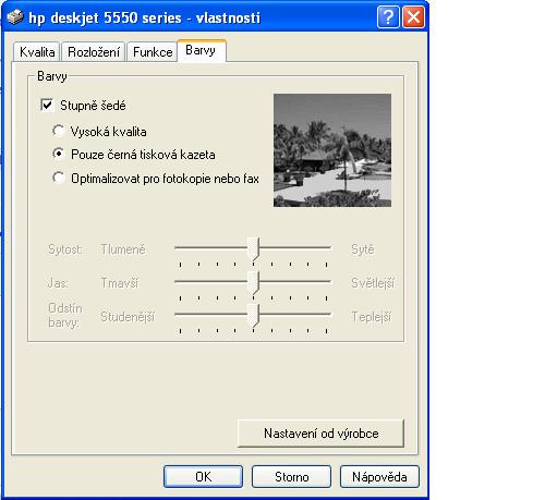

BS: mám úplně nový cartrige s černou barvou :/
Re: Jak tisknout opravdu černobíle?
Pak něco děláš špatně. Já musím vybrat Používat stupně šedi - jenom černou tiskovou kazetu.

BS: Já tam tuto možnost nemám.
Ovšem jestli jsem správně pochopil manuál - což je dle mého někdy nadlidský výkon. Tak věta "můžete zařízení používat jako černobílou tiskárnu" která se vztahuje k chybě: "Jedna nebo více inkoustových kazet dosáhlo konce životnosti." je poměrně jasná. Přesto nevím jak donutit tiskárnu tisknout.
