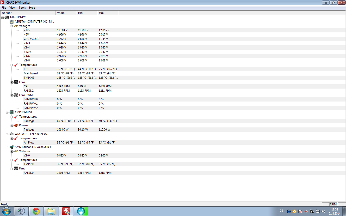

5. Teploty jsou optimální? To znamená co? Stáhni, nainstaluj a spusť HWMonitor a HeavyLoad. V HeavyLoad spusť zátěžový test, po 10 min udělej screenshot HWMonitoru a dej ho sem jako přílohu.

5.Koukal jsem na optimální teploty procíku a všude píšou že u amd je to normální do těch 80 °C a TMPIN 2 fakt nevim co je...

Teploty jsou v pořádku a protokol je také čistý. Dej tam tu SP1 + ty aktuálnější ovladače. Pokud to spadne, tak bude problém s adaptérem.

martinek000 píše:Koukal jsem na optimální teploty procíku a všude píšou že u amd je to normální do těch 80 °C.
Teplota by neměla přesáhnout 70°C. Pokud ti CPU chladí boxový chladič, tak to je na prd.
