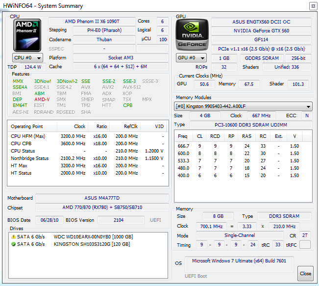

--- Doplnění předchozího příspěvku (23 Dub 2014 19:24) ---
Tak dávám ještě screen z HWiNFO

Jen doplním, odchází ti ten 1TB HDD.
To sem si taky říkal co je to tam za vykřičník... taky další věc na hovno... Jde o tom někde zjistit lepší info? Dřív ten disk byl hlavní, ale pak jsem získal to SSD na systém. To 1TB bylo na dvě části, tak jsem to spojil.
