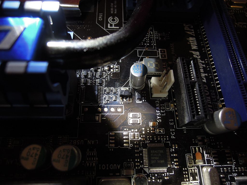

Dobrý den, prodal jsem na Aukru ZD, která je plně funkční a myslím si že na svůj věk v dobrém stavu. Příjemce mi však poslal foto: https://www.email.cz/download/i/EMUfLsG ... CN1725.JPG že deska je zničená a určitě není plně funkční (neověřoval)... což byla a jsem si tím jist, protože jsem jí do posledního dne používal. Chci se zeptat, co je to za "spálenou" součátku a jestli někdo neví, jaký vliv může mít na základní desku, popř, jestli to nemohl udělat zapalovačem, nebo tak něco. Typ desky MSI P55-GD80. popř děkuji za nápady jak postupovat.

Obavam se ze je to tvrzeni proti tvrzeni. Ty budes tvrdit ze to poskodil on, on bude tvrdit ze to takto dostal. Technicky mozne jsou obe varianty.

Obrázky se dávají SEM jako příloha. Nic spáleného nevidím, ale blbě si mi to zobrazuje. Dej sem výstřižek toho spáleného.

Zde

Tak podle toho to opravdu nikdo nepozná a zapalovačem by to jistě šlo. Jenom mne nenapadá žádný důvod proč by někdo koupil desku, takto ji poškodil a posílal zpátky.

Zapalovac a nebo taky zkratovane napajeni ventilatoru (coz vidim jako parvdepodobnejsi).
Problem je v tom, ze je to tvrzeni proti tvrzeni.

to je teoreticky možné.. nejsem si toho vědom. jde o to že kupující i napsal cituji" Právě jsem rozbalil desku a po prohlídce jsem zjistil, že jedna součástka je spálená - viz foto. Deska určitě nebude plně funkční. .. nwm jaký vliv to může mít na funkčnost celé desky. díky moc

Pokud ta součástka opravdu byla spálená, pak pochybuji že na slevu přistoupí. A na funkčnost to jistě vliv má, jenom se zatím neví jaký. V budoucnu bude chtít využít nějakou funkci a ta nepůjde.
Podle fotky spálené součástky bez bližšího posouzení se nadá určit k čemu slouží. Dá se jenom hádat!

Podle me je to tranzistor od rizeni otacek ventilatoru (PWM).
Zkrat na ventilatoru, spatne zastrceny konektor, 4pinovy konektor zastrceny do 3pin vystupu - ve vsech pripadech to bude vypadat podobne.
