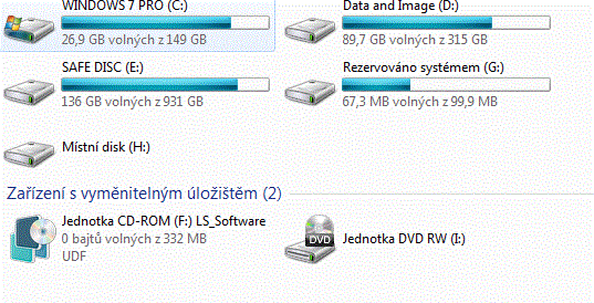

prosím o radu;
zniceho nic se po pripojeni k pc nehlasil a pak po chvilce ano,ale nelze na nej vlezt a ve spravci je videt,ale ja raw!??? Pomoci Acronis disc director sem zkousela vse mozne,jsou tam veci ktere bych chtela odtamtud dostat .V Acronisu viim,ze tam sou ,ale neumoznuje mi je odtahnout. Windows jen Hdd vidi ,ale ani neukazuji velikost a pod.Viz foto.. a chteji to formatovat,coz nemuzu dokud odtamtud neco nedostanu..Je to Hitachi life studiio,ale stalo se mi to i z Maxtorem pred lety....jsou proste tragicky tyhle usb disky celkove.Nechapu to....:-( /POsílam 2 screeny a předem dekuji za jakkekoliv rady.
Recuva na to nejde,ta umi jen data co byla smazana.Ty data tam sou ,pomoci acronis check folders sem to videla,ale nelze je odmatud dostat v acronisu.

Chová se takhle ten disk ve více počítačích? Stalo se mnohokrát, že disk v jednom počítači nečitelný (taky hlásil RAW formát) byl v jiném stroji v naprostém pořádku.

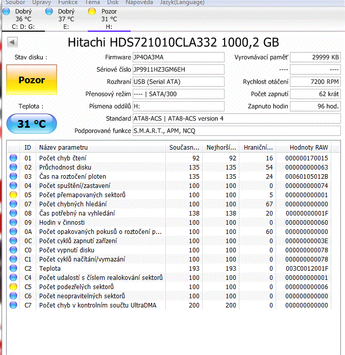

Doporučoval jsem TestDisk, udělej kontrolu v http://www.slunecnice.cz/sw/crystaldiskinfo/ a dek sem log!

Tak posiílám vypis z Crystal disku
sou tam nejake divne udaje

Ano. Disk je pravděpodobně vadný.
1) Udělej ještě Error Scan v HD Tune.
2) V Ovládací panely->Nástroje pro správu->Prohlížeč událostí->Protokoly systému Windows->klikni pravým myšítkem na protokol Systém,
vyber Uložit všechny události jako, ulož to jako .evtx soubor a ten upni na http://www.leteckaposta.cz
