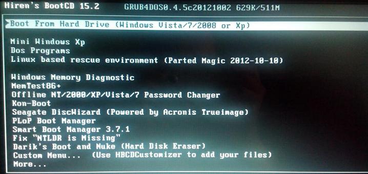

Tak přes InsydeH20 Setup Ulity v sekci boot jsem změnil bootovani z UEFI na Legacy a po restartu se DVD chytlo.. takže mohl bych ještě poprosit o další kroky? Znovu děkuji

Znovu děkuji a asi mě nebudete mít rád.. už samotnému je mi blbé, pořád se vyptávat a zbytečně Vás zdržovat, ale nějak si nejsem jist jaký boot zvolit.. :|
Obrázek
Obrázek

Děkuji :-) , ale to mi už napsal Blue Spirit, pouze jsem nevěděl, který boot zvolit na kontrolu HDD a screen nebo log poté vložit sem.
Allez Paris Saint-Germain!!!
Re: Modrá obrazovka - Critical process died
Příspěvekod guest » 28 dub 2014 18:07
Na tom prvním obrázku najdeš nějaký program na kontrolu HDD, třeba HD-TUNE, také tam máš Windows mini XP a můžeš se tedy podívat na ten disk.
Když klikneš dole na More.. je tam spousta programů.
