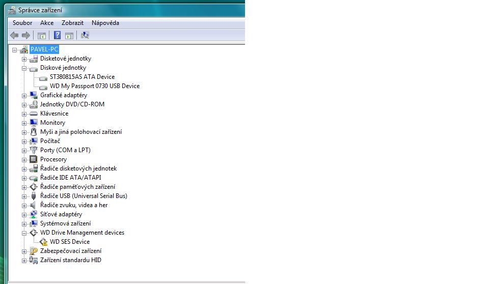

Příspěvekod Mysha » 29 dub 2014 18:32
Ahoj, přikládám ofocenou obrazovku, snad je to ono....

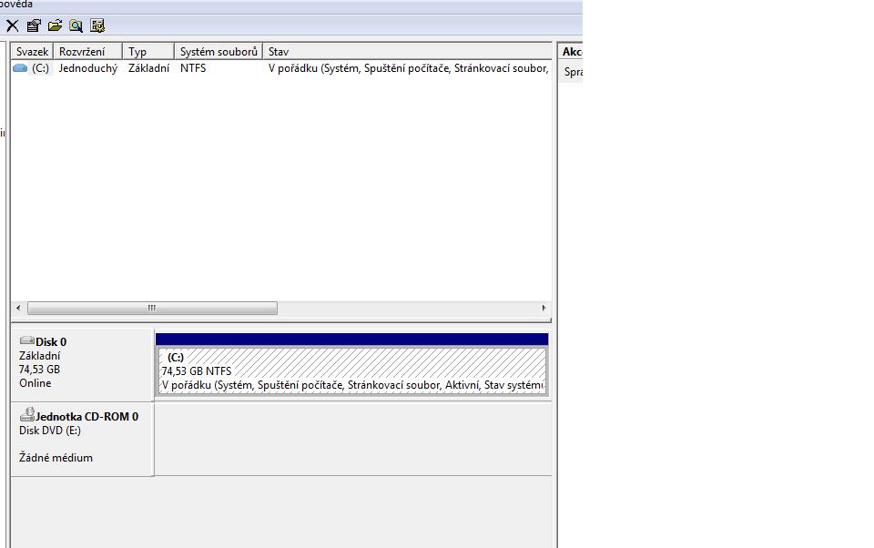

Příspěvekod Uziv00 » 29 dub 2014 18:36
Jak se sám můžeš přesvědčit, okno se jmenuje správce zařízení. Já psal o správě disků.
Pravoklik na Počítač, Spravovat. Správa disků.

Příspěvekod Mysha » 29 dub 2014 21:22
No tak druhý pokus, snad už to bude správně.....

Příspěvekod guest » 29 dub 2014 21:45
Jestli vidím dobře tak na 1. screenu vidět je a ne 2 ne?

Re: Nenacteni ext. HD
Příspěvekod petr22 » 29 dub 2014 21:50
To co je na prvnim screenu je elektronika toho USB-SATA prevodniku.
Rozhodne je potreba doinstalovat ten chybejici ovladac, nektere WD disky bez nej nefunguji vubec (neni povolen pristup na disk)
http://wdc-cz.custhelp.com/app/answers/ ... -smartware
Neodinstaloval nekdo SmartWare protoze nevedel k cemu to je nebo to tam nechtel?

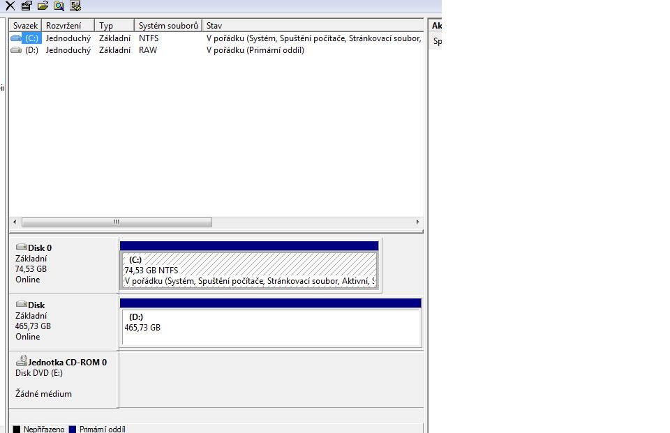

Příspěvekod Mysha » 30 dub 2014 17:05
Petr22: Zkusila jsem nainstalovat, jak jsi napsal, a mám dojem, že teď se mi tam ten HD zobrazil.... jestli dobře vidím....

Příspěvekod Pic » 30 dub 2014 17:47
Je tedy již přístupný?

Příspěvekod Mysha » 30 dub 2014 17:58
Neni pristupny. Resp.nevim, jak se do nej dostat tady z teto obrazovky. Pokud to vubec jde. Kdyz dam "start" a "tento pocitac" tak tam se zobrazi, ale ve vterine zase zmizi....

Příspěvekod petr22 » 30 dub 2014 18:04
Ted by melo stacit jen ve spravci disku priradit pismeno (prave tlacitko mysi na tom disku).

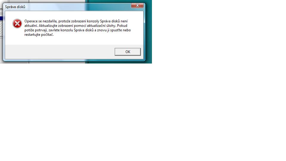

Příspěvekod Mysha » 30 dub 2014 19:56
Takže jsem na něj klikla, dokonce mi to nabídlo "otevřít" a soubory se načetly. Jenomže než jsem s nimi stačila cokoliv udělat, tak se okno zavřelo a od té doby se mi ve správě disků sice zobrazí, ale když na něj kliknu, tak mi to už nenabídne "otevřít" a když dám "přiřadit písmeno", tak mi to zahlásí toto:
