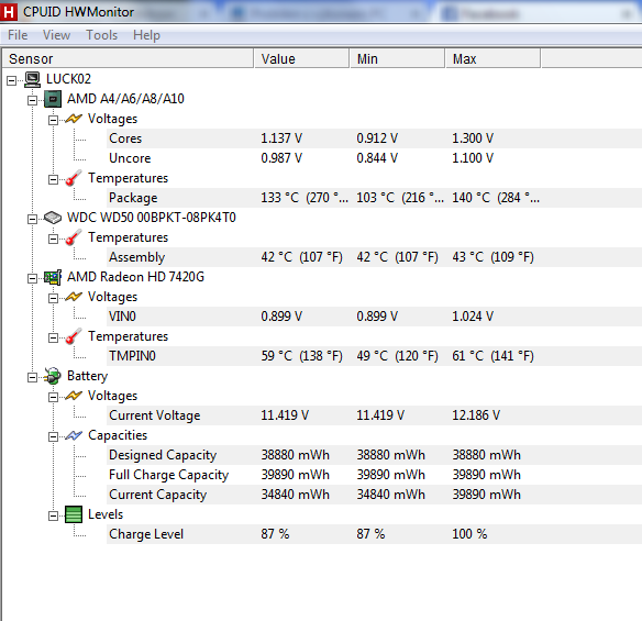

Radši tady dej screen z hwmonitoru.

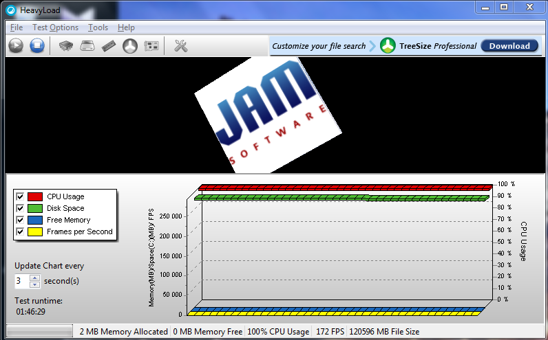

Taky se mi zdá, že by to mohlo být přehříváním, čistím to vysavačem, ale i tak se mi přehřívá. Jinak tady jsou screeny HwMonitoru a HeavyLoadu:

Teplota CPU je vysoká - pokud to měří dobře.

133 stupnu to mit nemuze, ale o tom ze se to prehriva protoze je ucpane chlazeni jsem presvedcen. Ono se to moc dobre nechladi ani kdyz je ciste.
