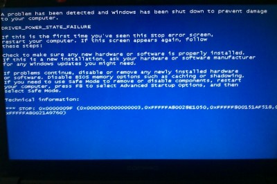

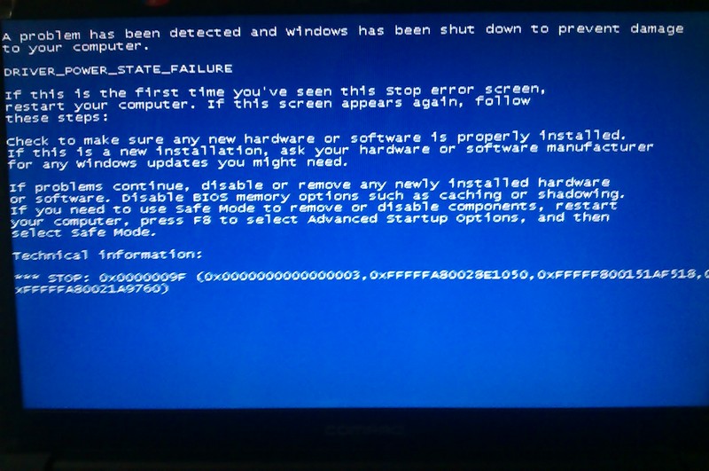

Mám problém s ntb (HP Compaq Presario CQ-61, Win7).
Zapnout jde, větráček funguje, kontrolky blikají-svítí, i úvodní Windows obrazovka se zobrazí, ale pak nic.. jen černo a ntb jde leda natvrdo vypnout. Po natvrdo vypnutí mi to dá na výběr možnosti buď zapnout normálním způsobem nebo vyhledat chyby a opravit (doporučeno), dám druhou možnost, chvíli to hledá (odejdu, protože kdo ví jak dlouho to bude hledat) a zachvíli sice pořád běží, ale jen černá obrazovka a na nic nereaguje.
Neví někdo co s tím? Pomohlo by třeba LiveCD s nějakým Linuxem odhalit chybu? Snad není HDD v p*deli.. pardon, snad neodešel :-/
Nepomohla tedy ani automatická oprava a ani předtím ještě se nezapl nouzový režim (zkoušel jsem ten se sítí, ntb se sekl uprostřed načítání souborů). Při pokusu o automatickou opravu a odkliknutí, že chci obnovit systém se po chvíli sekne a pomůže jen natvrdo ho vypnout.
Před cca měsícem jsem ntb čistil (byl kompletně rozebraný), ale pak po složení v pohodě fungoval (sice mi zůstaly asi tři volné šroubky, ale tak stane se :-D fungoval do dneška normálně).

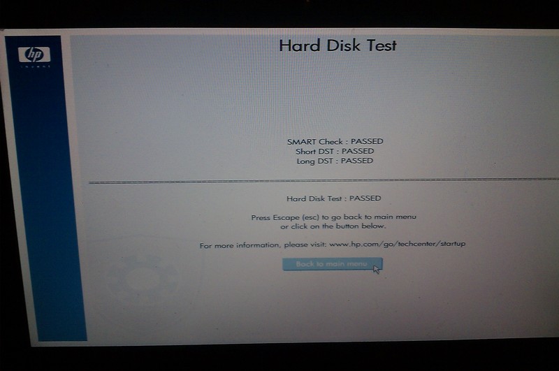

Asi závažnější problém, ale angličtině zas tolik neholduji takže pořádně nevím, kde je problém. Nutno dodat že včera se nějakým zázrakem systém rozjel, viz. předchozí příspěvek a disk je dle testů naštěstí v pořádku, takže chyba bude jinde.

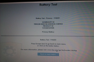

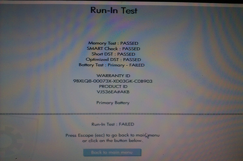

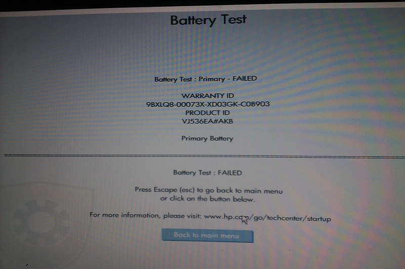

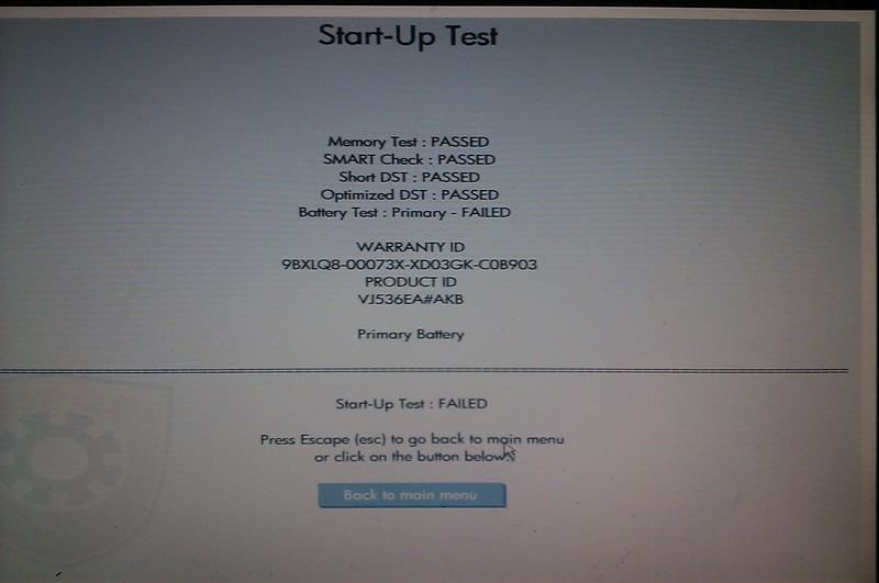

Tak v nouzovém režimu to včera jelo, ale dneska se ani nezapne (tedy větráček jede, ale jen problikávají tlačítka caps a num lock a ani bios nenaběhne). Může to být tou vadnou baterku na zákl.desce jak jsem psal výše? :-/ To by byla aspon nejrychlejší výměna..
Jinak žádný nový hw instalován v poslední nebyl, a co se týče softwaru tak naposled leda aktualizace z Windows Update a nějaké programy jsem odstranil (Silverlight, OpenOffice .. ale to určitě nezpůsobuje zamrzání, natož tu zatím jen jednu modrou smrt).

Nabootuj treba live linux a soubory ze slozky C:\Windows\minidump sem nahrej.
BF 253 _99 __0 000000FD0001 Počet udalostí zaznamenaných otřesovým senzorem
BC 100 _99 __0 000000000013 Časový limit příkazu
Je dost mozne ze to zpusobuje disk.

No pravděpodobně to bude tím špatným napájením. Došlo k bloknutí paketu správce napájení nějakým ovladačem (popř. obsluhovaným zařízením). Jakým, to ti bez souborů výpisu paměti neřeknu.
