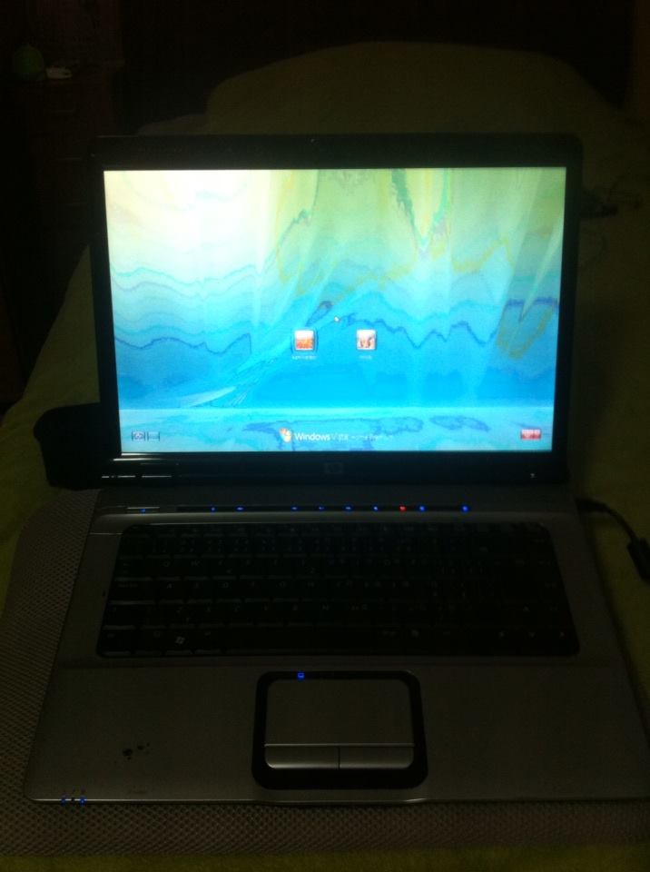

Zdravím, prosím o radu. Dnes jsme zapnuli NB, normálně jsme na něm pracovali, na chvíli jsme odešli a když jsme se vrátili byl už v tomto stavu. Nevíme co to vyvolalo ani co s tím. Včera se instalovala aktualizace, jinak jsme nic nového neinstalovali, jen jsme stáhli fotky z SD karty a pracovali v Lightroomu. Na notebooku jsou Visty Home a jde o HP Pavilion dv6339eu starý cca 7 let. Všem moc díky za radu

Ten obrázek je z fotoaparátu, nebo printscreen? Ten obr nic neříká, o co vlastně jde. To zobrazení je tam trvale, nebo se tak vše špatně zobrazuje?

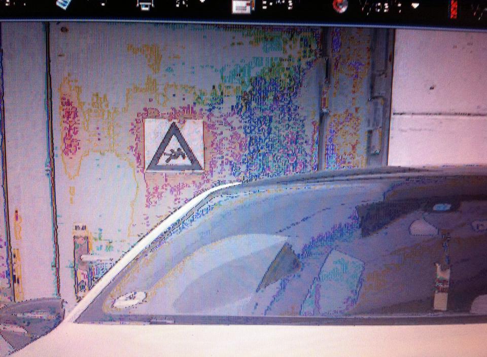

To je z fotoaparátu, printscreen to nezobrazil bohužel. Obrázek ukazuje jak jsou rozhozené barvy, vypadá to jako omalovánky, přechody barev nejsou vůbec plynulé, takhle vypadají všechny obrázky :-/ A ještě dnes se to zobrazovalo normálně, ale po práci v lightroomu jsme odešli na chvíli pryč a když jsme se vrátili tak už se to zobrazovalo takhle a od té doby po restartu stejné i po aktualizaci ovladače gr.karty :-/

Podívej se do nastavení GK, případně zkus jiný program na zobrazování třeba foto. Může to být problém s grafickou kartou. Nepřehříval se ntb? Zkontroluj, zda není chyba v nastavení toho programu.

Ono se to nezobrazuje jen v lightroomu ale celkově ve windows, i v nouzovém režimu. A je to znát ještě i předtím než se dostanu na přihlašování do windows-nevykresluje se písmo. A NB se přehřívá stále bohužel :-/ Zkusili jsme teď připojit externí LCD a tam se to zobrazuje normálně. Tak jsem z toho jelen.

No, nejsem na to odbornik, ale petr22 to urcite potvrdi. Podle me odchazi grafika na desce.
Zkus jeste dukladne procistit notas, vetracek apod. Bud zkusit zvenku vysavac nebo pak po otevreni profouknout stlacenym vzduchem.
Hod tu jeste teploty GPU a CPU

zkusili jsme i prohodit displej ze stejneho typu NB a vse radne pripojit a procistit,bohuzel nepomohlo. Je nam zahadou ze na externim LCD se vse zobrazuje normalne. Prikladam nahled na to jak vypada prihlasovaci stranka. Jinak prosim o info kde zjistim ty hodnoty teplot GPU a CPU :)

Ještě bych zkusil jestli to nebude čistě displejem čili zkusit ntb napojit na externí monitor

Vzdyt pise ze uz tam ma druhy displej a na externim monitoru to nedela.
Ten druhy displej byl pouzit vcetne kabelu, nebo je kabel ze zakladni desky puvodni? Tam nekde bych hledal chybu nejdriv.

Signál pro displej ntb a signál pro externí monitor nevznikají pouhým rozbočením jednoho signálu, každý je kódovaný jiným způsobem v jiné části GK. Pokud je na externím monitoru vše v pořádku, jedná se o závadu té části GK, která kóduje signál pro interní displej ntb.
