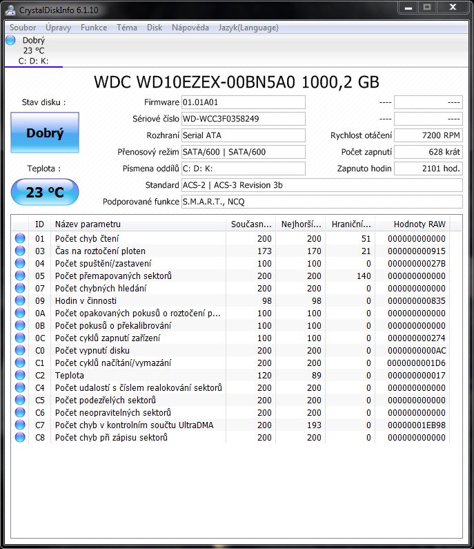

Zdravím prosím o kontrolu disku
myslíte že ho vezmou na reklamací
Děla zvuky pří zapisu a čtení souboru
Vadný disk ? Vyřešeno

Vezmou, v pořádku není. Počet chyb v kontrolním součtu má být roven 0

Re: Vadný disk ?
To už je 2 disk od WD koupil jsem ho 24.9.2013 v 18.11.2013 byl reklamován potom mě daly další disk děla stejnou chybu doufám že mě to vymění za Seagate Barracuda 7200.14 - 1TB doufám že tento disk nebude dělat bordel
Re: Vadný disk ?
Ten HDD sice v pohodě není, ale obávám se, že uvedený screen, byť s nedobrými hodnotami C7 (a C0) nebude k reklamaci stačit.
Re: Vadný disk ?
Co rika testovaci aplikace od WD?
Jinak necekej ze ti WD servis posle konkurencni disk, to by musel reklamaci vyrizovat prodejce.
Re: Vadný disk ?
Co se týká C7 zkusil bych jiný kabel a pozoroval zda se to bude zvyšovat. Jinak souhlas s wattmetrem.
Re: Vadný disk ?
Tu chybu, atribut C7 způsoboval u PATA disků právě vadný datový kabel, možná je tomu tak i u SATA. Tak jenom kontroluj zda se hodnoty nezvyšuje.

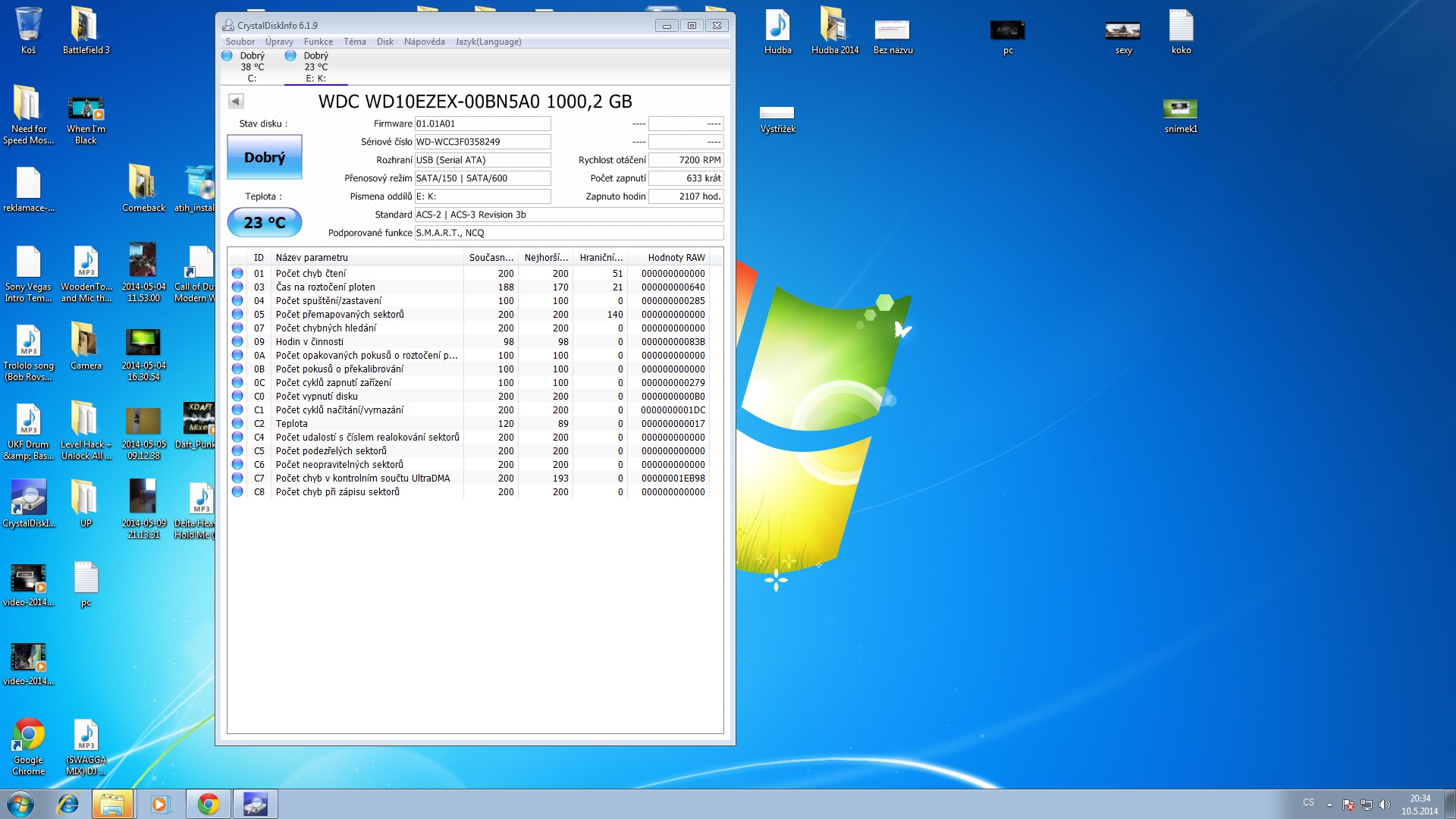

Re: Vadný disk ?
Děla to aj stejně aj další kabel ....
--- Doplnění předchozího příspěvku (10 Kvě 2014 20:36) ---
disk je zaponej pomocí usb
Jeden čas měl 50 stupnu teplotu

Re: Vadný disk ?
Fakt nídko neví

Re: Vadný disk ?
Toustík píše:Zdravím prosím o kontrolu disku
wattmetr píše:Ten HDD sice v pohodě není, ale obávám se, že uvedený screen, byť s nedobrými hodnotami C7 (a C0) nebude k reklamaci stačit.
petr22 píše:Co rika testovaci aplikace od WD?
Fakt nídko neví
A tyhle odpovědi na Tvoje dotazy Ti nestačí
