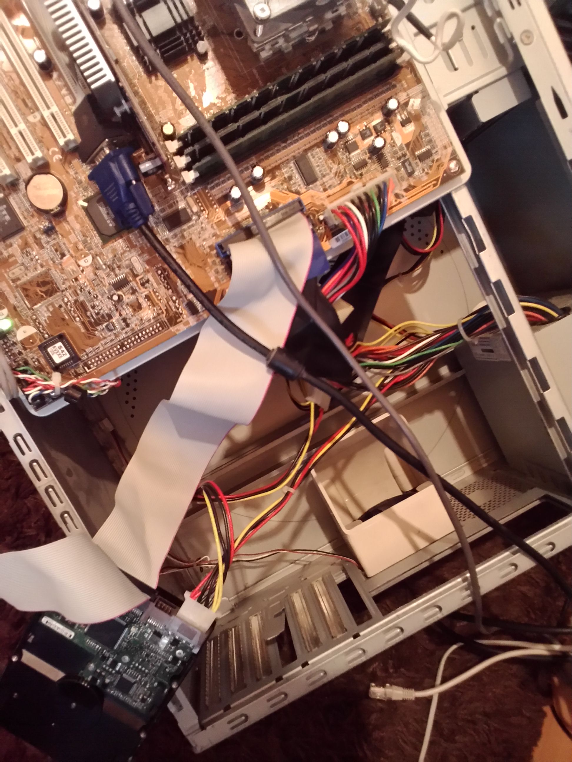

Dobrý deň.Mám pc,dúfam že nezáleží že aký.Kúpil som si nový disk a chcel som ho zapojiť do pc.Prípojky som zapojil ako do toho starého.Disk nenačítalo:disk boot failure,insert system disk and press enter. Tak som naspät dal ten starý disk, a všetko som správne zapojil .No zasa mi ho pc nezobral.Tak som dal další disk a ani ten neišiel.Prosím poraďte.

Jestli je disk prázdný, tak nenajde OS, jestliže je na něm OS nainstalovaný na jiném PC, měl by nalézt disk, ale s Windows bude mít problémy. Disk není zobrazen ani v BIOSu? Jaké máš PC a OS? Připojil si disk IDE/ATA a tak jej musíš správně nastavit jumpery na Master, je-li připojen jako první a Sla , jako druhý.

Disk najumperovany jako master, ale zapojeny uprostred IDE kabelu?

Příspěvekod petr22 » 14 kvě 2014 20:24
Na tom disku mas piny, dve rady nad sebou.
Kdyz ho zapojujes na konec toho placateho kabelu, tak musis mit jumper v poloze MASTER.
Kdyz ho davas doprostred, tak v poloze SLAVE.
Podle te fotky mi pripada ze ho mas jako MASTER, ale zapojujes ho jako SLAVE (tzn ne na konec).
Navic ten placaty kabel musi byt zapojeny tak, ze ten konec co je jeden samotny konektor prijde do zakladni desky.

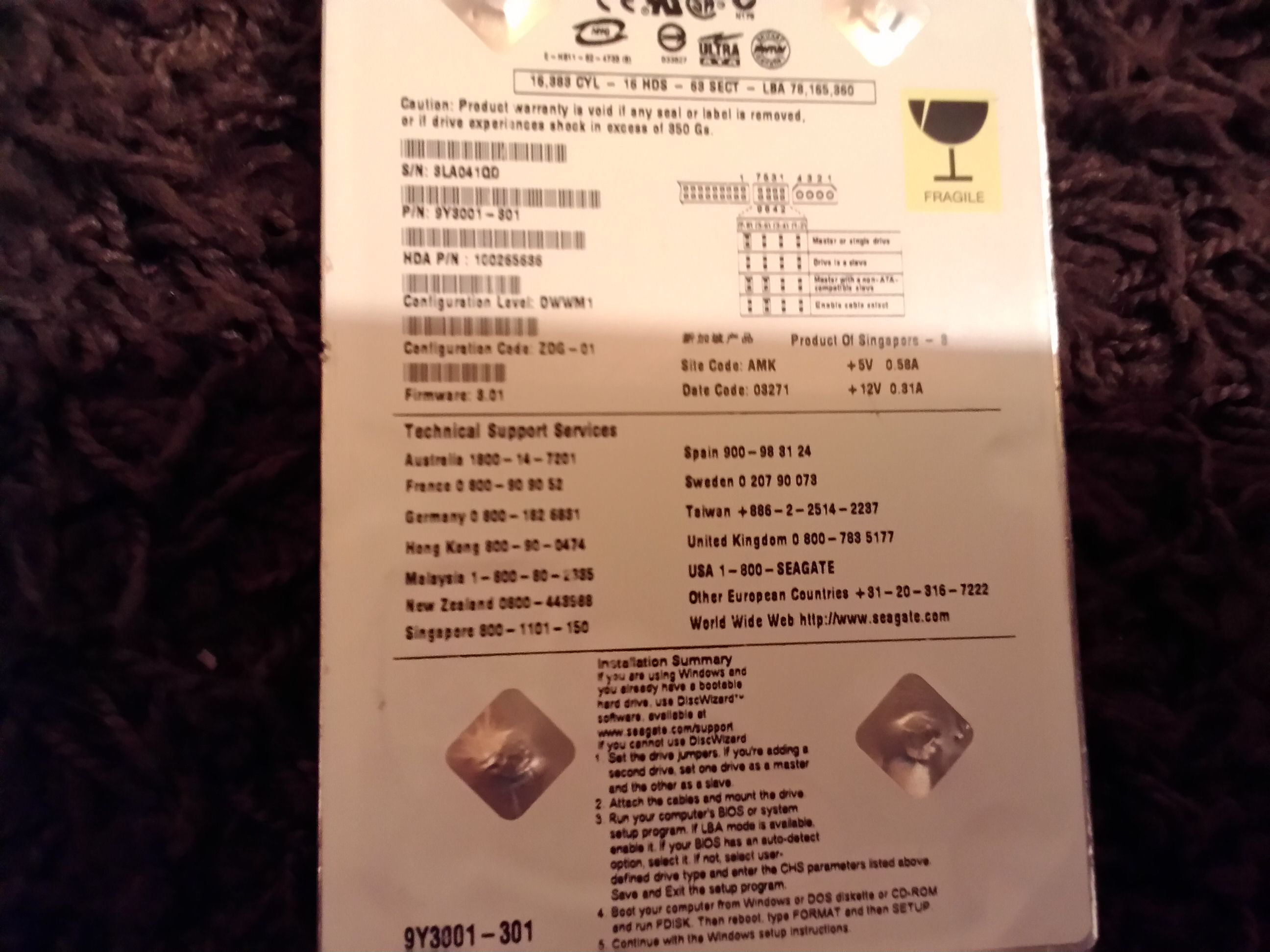

Aká je poloha Master?
Re: PC nechce zobrať HDD
Příspěvekod Uziv00 » 14 kvě 2014 20:28
Upřesním: je úplně jedno kam disky zapojíš, důležitý je jumper. Pouze pokud je ns káblu jediný disk, doporučuje se zapojit jej na konec kabelu (kvůli případnému rušení)
Polohu master najdeš na disku.

Disk:
