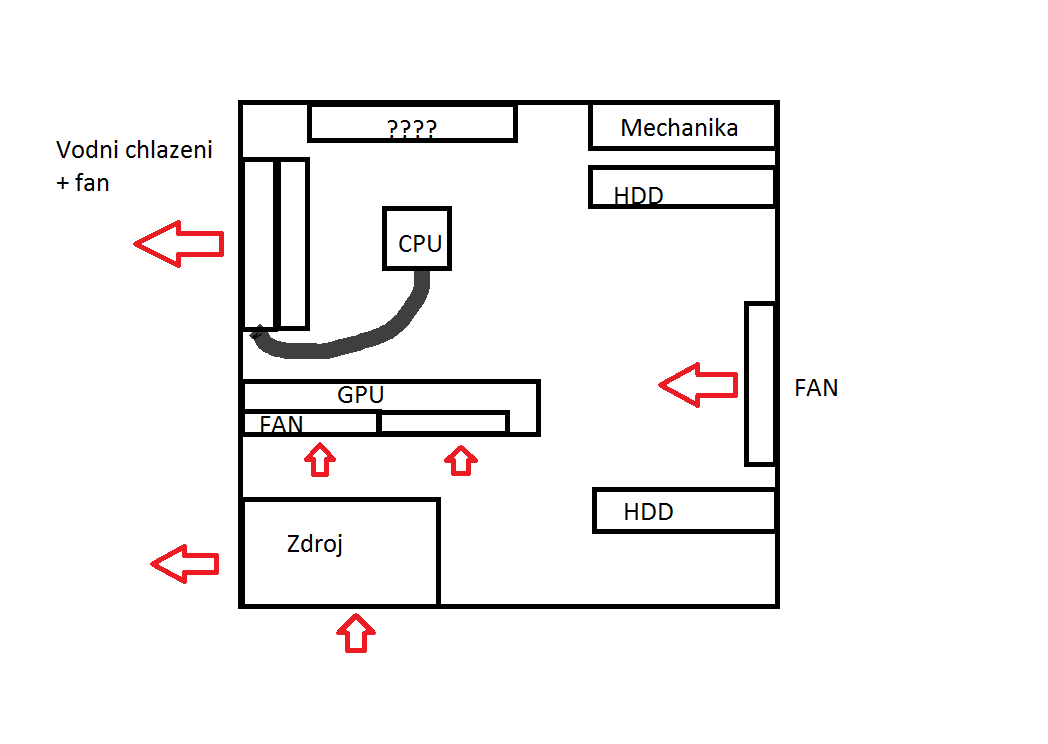

potřeboval bych od vás poradit, nikdy jsem to sám nedělal, proto se obracím na vás. Dneska jsem si koupil vodní chlazení, jelikož moje staré to prostě neuchladilo, kupodivu jse to všechno sám dal do dohromady a funguje to. Procesor se teď zahřeje maximálně na 36 stupňů, takže v pořádku. Ale jak jsem odebral větrák z procesoru, jelikož tam teď vedou akorát trubice, tak mi to snížilo pro změnu chlazení u grafické karty. Takže, když to pořádně zatížím, tak se mi dotýká až přesahuje těch doporučených 55 stupňů, což není dobře. Po výměně větráku v zadní části skříně kvůli radiátoru a chlazení mám jeden větrák navíc a přemýšlím o jeho přidělání do horní části skříně, jenomže nevim, jestli by měl foukat dovnitř nebo ven. Jinak mám case přizpůsoben k ventilaci, takže je možnost připevnit větráky skoro všude a nahoře casu mám otevíratelný otvor, takže by vzduch šel i pryč nebo ven. Moje otázka tedy zní, jakým směrem ten větrák přidělat, popř. jestli ho dát někam jinam, děkuji.
Náčrtek v příloze.

Nerozumím jaký ventilátor si odebral. Na procesoru přeci žádný ventilátor byt nemůže, když je tam blok vodního chlazení...
Další ventilátor bych dal do spodku skříně aby foukal dovnitř.

55 stupňů je na grafice naprosto v pořádku.

Za mě rozhodně nahoru a foukat ven.
A jak píše Sim, co bych dal za 55°C, sám mám 70°C v zátěži a sem za to rád...
Oxxid: Lepší je všechen vzduch dostat ven, než tam hnát další: Podtlak > Přetlak
