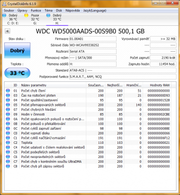

Neumím vložit obrázek tak aby se tady zobrazil. Promiň te.
Tady je link na všechny mé disky: http://leteckaposta.cz/683670334
Díky.

Re: Zamrzání, padání a ztráta výkonu
Příspěvekod wattmetr » 18 kvě 2014 23:02
Podívej se nahoru do Jsem tu poprvé, tam to najdeš.

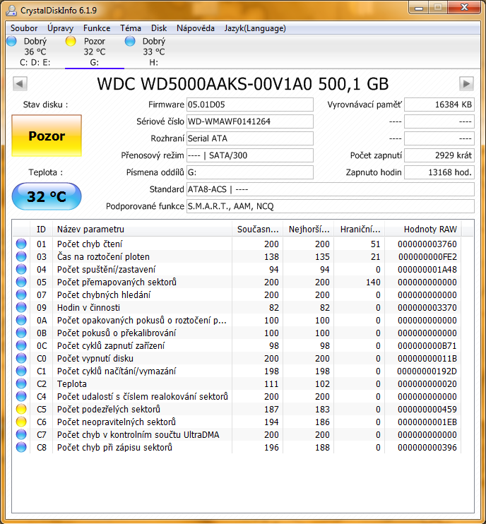

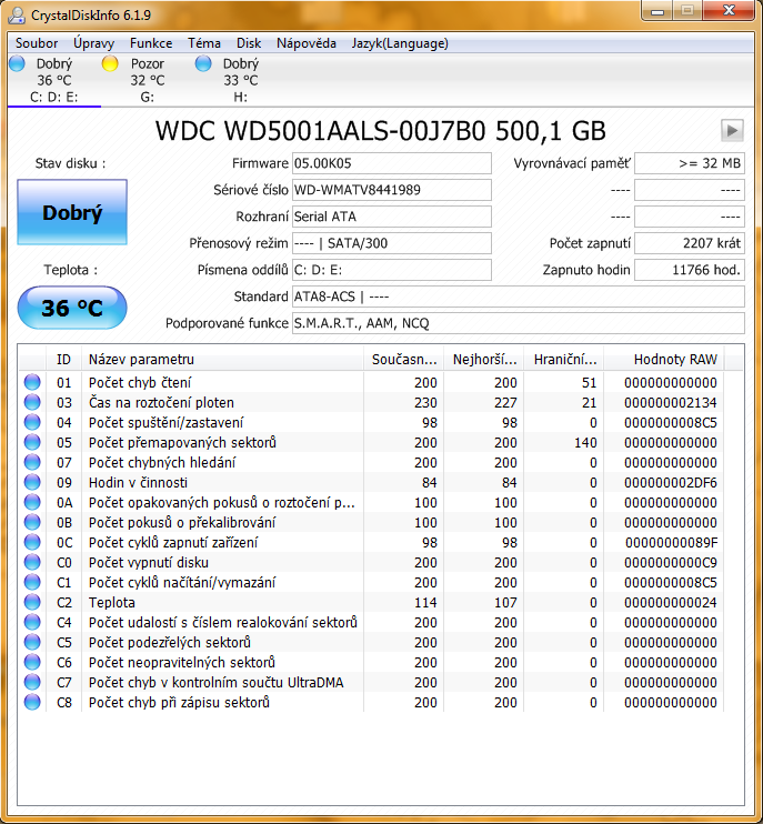

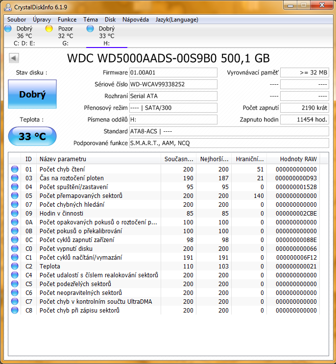

Příspěvekod Karrex » 18 kvě 2014 23:10
Zde jsou ty obrázky. Ten poslední je prý hlavní a ty první 2 zálohy.

DarkKnight píše:V jakém stylu? Jestli se točí? Co by mohlo být v nepořádku s diskem? A proč by "žral" výkon?
Výkon žere aplikace, která na něj přistupuje a čte data naněkolikrát. Odpoj ten vadný disk (ten co má pozor) a zkus.
Příspěvekod wattmetr » 18 kvě 2014 23:19
Děkuji Karrexovi.
Ad disk 1 (C,D,E): Vzhledem ke stáří (naběhaným hodinám) v pořádku, trochu se mi nelíbí atribut C0, který už je relativně dost vysoký a může ukazovat na příčiny zamrzání disku.
Ad disk 2 (G): Velmi vysoké hodnoty atributů C5 a C6, k tomu již dost vysoké hodnoty C0 a C8, doporučoval bych rychle uvažovat o zálohování a výměně.
Ad disk 3 (H): Jako disk 1
