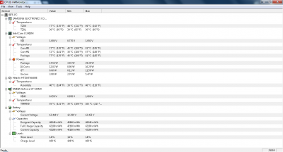

Tak tady je ten screen

Tak teploty nejsou nejhorší, akorát mají celkem malý rozptyl, na to, že to jelo delší dobu...

Podle me se prehriva procesor (82 stupnu), tedy bude prachem zanesene chlazeni. Stlaceny vzduch ve spreji by to mel vyresit.

Tak CPU má Tjuction až 100°C, takže 82°C by mělo být v pohodě...

Rozptyl to mělo malý, protože jsem ho spustil až při hře, normálně je počítač mnohem chladnější.. Zkusim ho teda vyčistit znova.

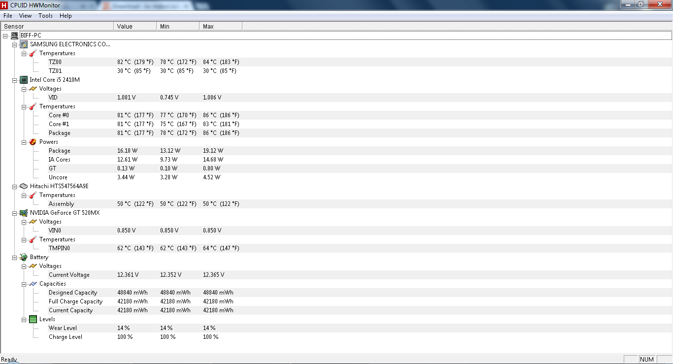

Ovladače by měli být ok. Neměřil jsem moc dlouho tak to zkusim dneska ještě jednou a pošlu screen.
--- Doplnění předchozího příspěvku (30 Kvě 2014 21:08) ---
Tak jsem to měl zapnutý asi hodinu a půl, z toho jsem tak 45 minut hrál. Jsou ty teploty už moc? Počítač jsem před tím projel vysavačem.. Co by mohlo teplotu snížit?

Chladící podložka.
