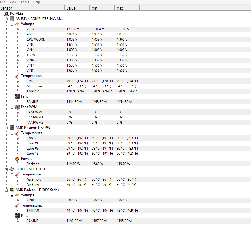

Stáhni Heavyload, udělej zátěžový test na 10min, potom pošli screen z HWmonitoru

Tady to je, bylo to tak prakticky od začátku testu. Nevím co je pro tento AMD CPU normální, prý jsou na vyšší teploty, ale tohle mi přijde moc :/
http://gyazo.com/1888bb19ffdc7eefde768d3f41a1f821

Pravděpodobně špatně uchycení chladiče. Teploty jsou opravdu vysoké.

Dal jsi mezi chladič a CPU teplovodivou pastu? Chtělo by to ten chladič znovu nastadit, protože se ti to brutálně přehřívá, AMD Phenom by měl mít teplotu jader do 60°C, po OC MAX DO 70°C!

Problém vyřešen, vše jsem rozdělal a pak dal dohromady. Neuvěřitelné co dokáže jeden neutáhlý šroub :)

Jeden neutáhlý šroub dokáže to, že se chladič nedotýká celou plochou a pořádně nechladí.
