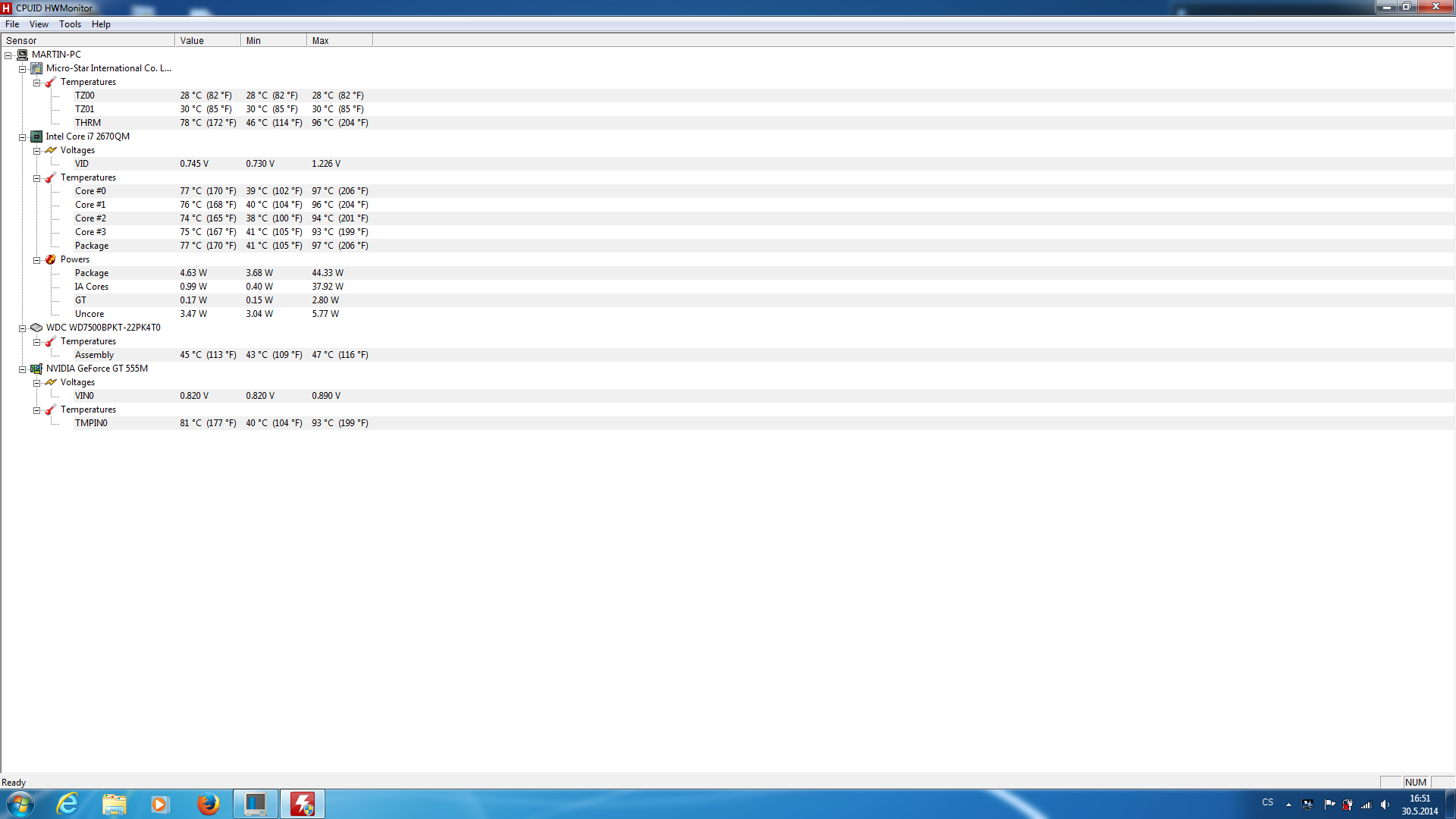

Potřeboval bych poradit mam notebook MSI GE620DX-456CS který se při zátěži docela zahřívá.Vím že nekteré modely od MSI mají problém s chlazením tak bych potřeboval poradit jestli se dá nějak zlepšit chlazení(chladici podložku mam i s vetřákama a moc nepomaha).Notebook byl před cca měsícem na reklamaci kde mě byl vyměněný pamětový modul a vetřák od procesoru (nyní záruka už není) a měl jsem tam požadavek na kontrolu chladičů popř. výměna termopasty.

No 90 stupňů u grafiky a procesoru? Fííhá, to jsem viděl minimálně.
Dej sem teploty v klidu. Pokud hraješ hry, tak se nediv... stačí jen snížit detaily na minimum, rozlišení a další.
Dej sem ještě screen z CrystalDisku, aby jsme se podívali, jak je na tom disk.

Teploty v klidu jsou okolo 50 stupnu. Ty vysoke teploty jsou po cca hodine hrani watch dogs kdy nastaveni grafiky mam na low prave. Vypisxz disku hodim zitra jak budu doma

90 stupňů je celkem dost :D Tohle nebude normální. Dej sem ještě ten log z CDI
VSmanCZ: To sem míval normálně při zátěži :D Přepastoval sem grafiku a mam max 50.

Ntb jsem posilal na reklamaci kvuli BSOD a v popisu jeem uvedle ze se procesor a grafika pri hrani prehrivaj bohuzel servis delaji polaci.....

Teploty v ntb, obzvláště při hraní náročných her je standardní problém. Prostě v tom stísněném prostoru je problém odvézt teplo od ohřívajících se komponent ntb. Většinou jen pravidelné vyfukování prachu trochu pomáhá. Žádný dokonalý recept nepomáhá. Buď hrát méně náročné hry a kratší dobu, nebo na hry přesedlat na vhodný PC, jestliže jsi náročný hráč.

takze idealni reseni by bylo nechat notebook na filmy internet a min narocne hry a na hry radsi zainvestovat do modernizace stareho pc?

Ntb je ideální pro jeho mobilitu, ale určitě ne pro vášnivého hráče.
