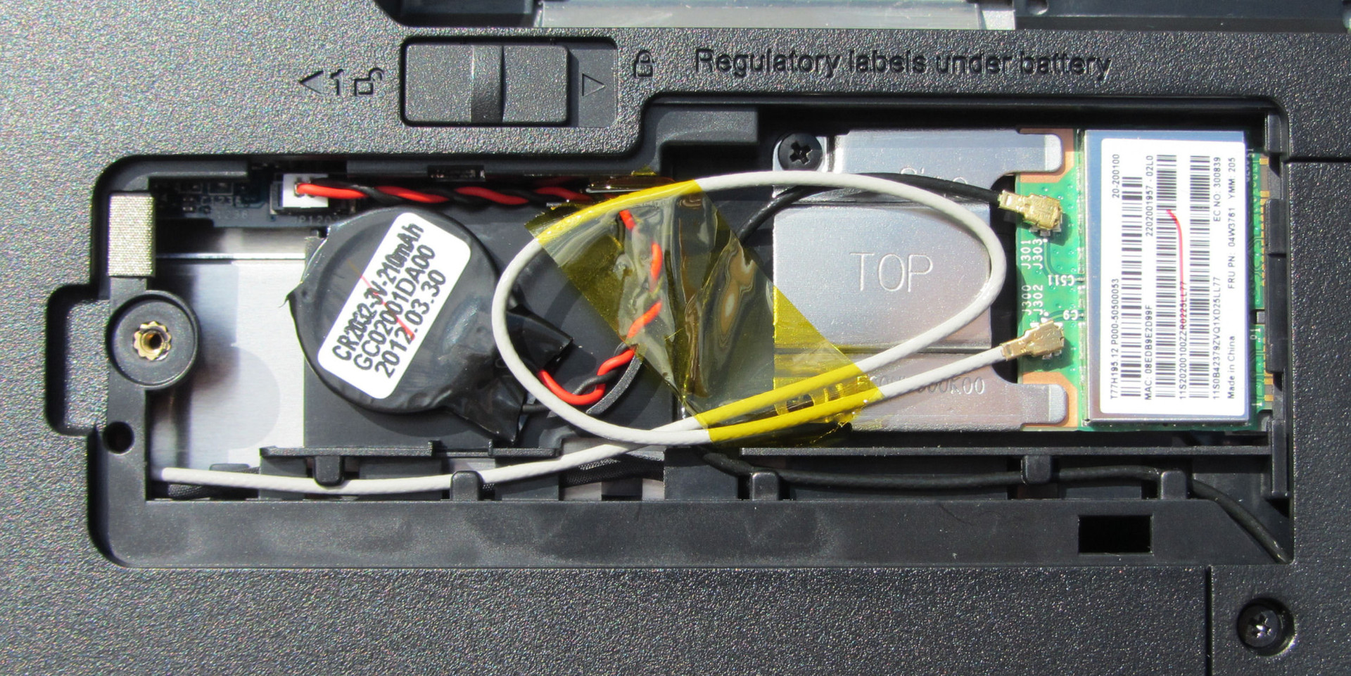

Nejsnáz, pokud sundáš spodní kryt notebooku a dostaneš se k takové ploché baterce, tak ji na půl minutky vytáhni a vrať zpátky. Taky můžeš v biosu najít položku reset to default settings.
- Pokud je to tvůj notebook, tak ten červeno modrý drátek opatrně odpoj a po půl minutě zpět zapoj.
http://www.notebookcheck.net/fileadmin/_processed_/csm_Thinkpad_Edge_E535_Kleine_Klappe_01_07d3b62e71.jpg
