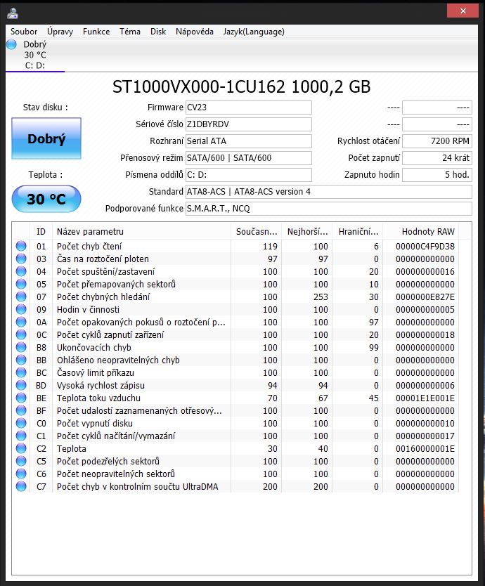

Zdravím vás nějak se bojím vic.scren.

Ja tam zadny problem nevidim.

uff lekl jsem se :D diky

CDI si s novějšími Seagate HDD bohužel čím dál tím víc nerozumí (A Seagate to nejen přiznává, ale varuje před výsledky z CDI a podobných programů pro jejich disky). Použij Sea Tools od Seagatu, výsledek PASS - dobrý, FAIL - okamžitě zálohovat a nejraději vyhodit.
Ta čísla v CDI v hodně ukazatelích nejsou vůbec vypovídající (u Seagatů!!).

Ja bych rekl ze si naoapk rozumi velmi dobre, protoze tech chyb tam musi byt tisice.
Jenom Westerny naprosto zahadne vraci 0, coz by bylo na Nobelovu cenu kdyby to byla pravda. Disk ktery by nemel zadne chyby pri cteni z plotny neexistuje. Ta cisla v 01 a 07 jsou naprosto v poradku.

petr22 píše:Ja bych rekl ze si naoapk rozumi velmi dobre, ......
Prosím, přečti si vyjádření výrobce (Seagatu) k většinou používaným programům pro SMART testy v čele s CDI.

Jake vyjadreni?
Ty chyby tam proste musi byt, je to dano principem funkce disku. Maji je tam vsechny ostatni znacky krome Westernu, ktery tam ma az na par typu Enterprise disku nulu. To cislo neznamena nic, protoze to opravuje korekce chyb.
Kdyz dam smart test diskoveho pole tak z toho taky vypadne dve ste milionu chyb cteni a nic to neznamena.

Toustík a jaký máš vůbec problém? To co vypisuje CDI je v pořádku.

Podle me ho vydesily atributy 01 a 07, coz asi kazdeho kdo mel doted jen Westerny.
Ona ta strasliva hodnota zase tak hrozna neni pokud se spravne interpretuje. A nejlepsi je si toho vubec nevsimat.
CDI zcela spravne ukazuje pripadne problemy zlute nebo cervene.

Aha každopádně utilita Sea Tools od Seagatu, potvrdí že disk je v pořádku. Jenom necháme se překvapit, třeba tazatel má jiný problém.
