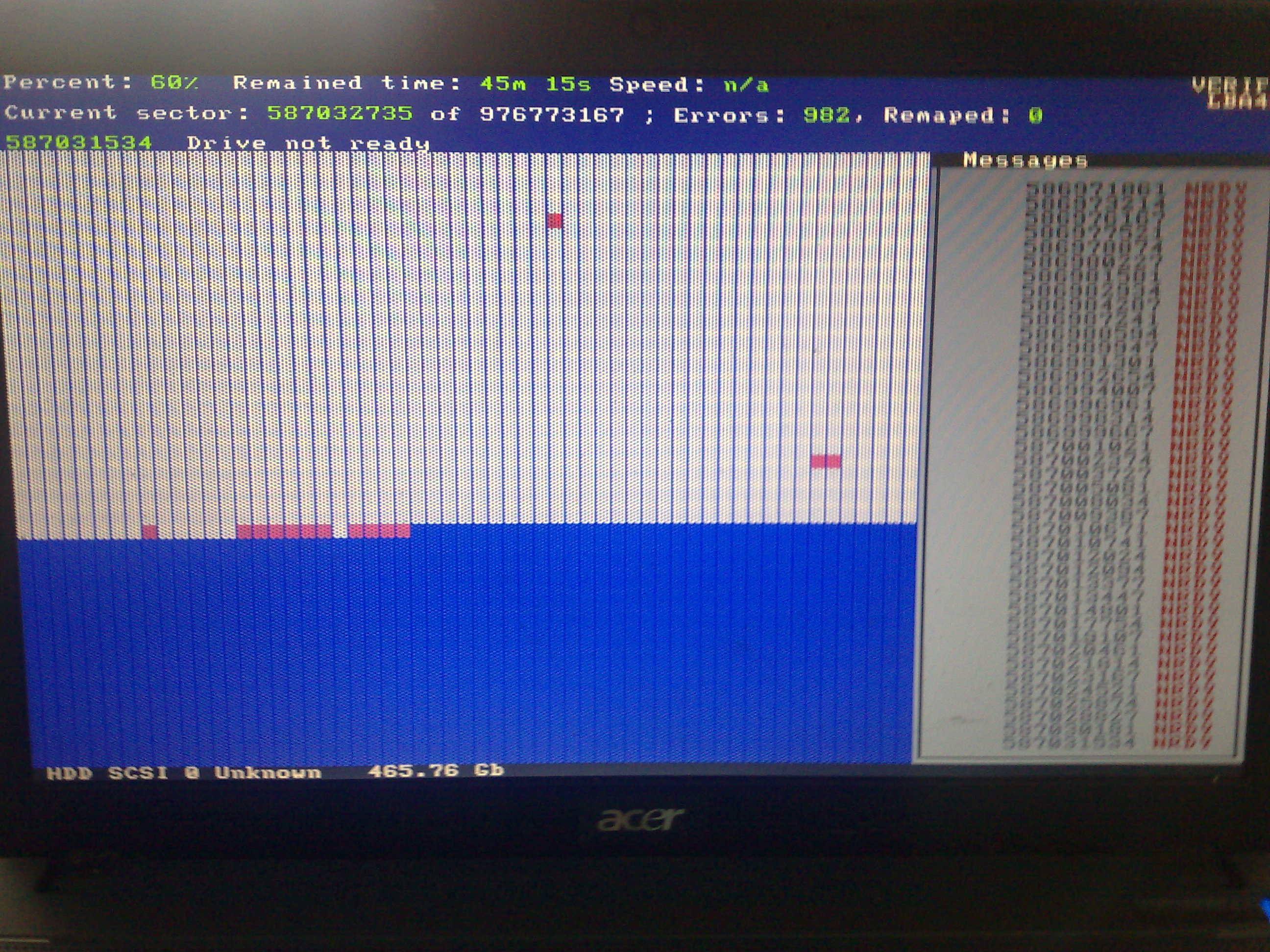

Tak jsem stáhnul Ultimate Boot CD a spustil test. Ze začátku to jelo dobře, ale už asi 3 hodiny jeto "zaseklé". Jede to, ale strašně pomalu (1% za 3 hodiny). Přikládám obrázek v jakém stavu je to teď. Jestli to pojede, tak rychle jako teď, tak to bude trvat ještě tak týden.
Vypadá to, že je tam ta část nejspíše poškozena. Tak to asi už spravit nepůjde, ne?

Příspěvekod petr22 » 06 čer 2014 15:02
Muzes to klidne zastavit - disk je 100% vadny.
