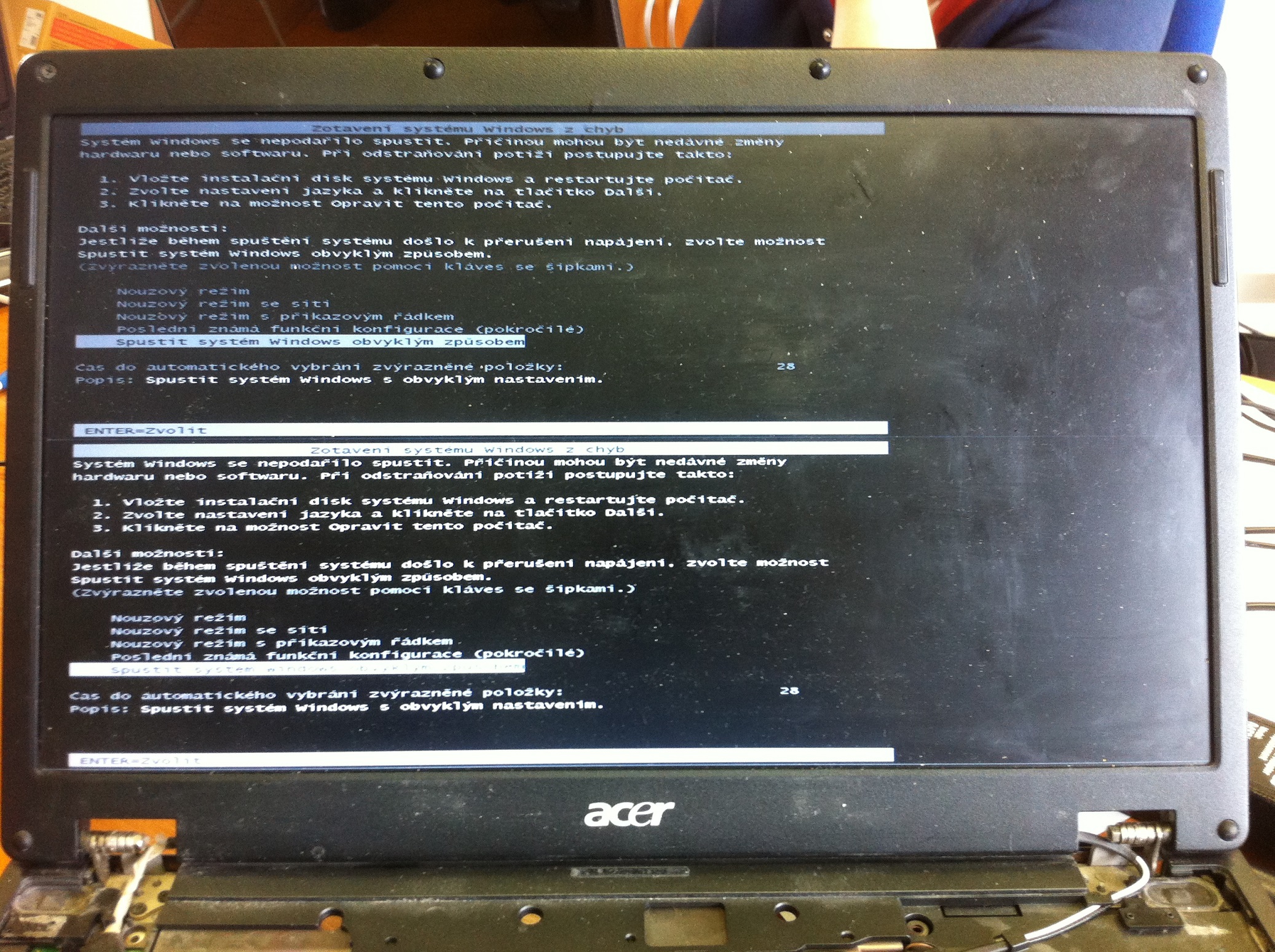

rozebral jsem notebook Acer Extensa 5235 pro čištění od prachu a po složení a zapnutí mám display rozdělený podélně na půl, kde každá půlka zobrazuje to samé.
Konektor na základní desce i od monitoru jsem kontroloval pod lupou, zdá se být naprosto v pořádku.
připojený externí monitor funguje jak má, takže grafický čip by měl být také v pohodě, zezadu na lcd panelu je kabel připojení a zalepený z výroby, zkoušel sem i zoufale hodit bios do defaultu a notebook ještě jednou kompletně demontoval a opět složil, bez úspěchu.
bohužel tu nemám shodný typ abych vyzkoušel jiný konktor, případně lcd panel tak se obracím na Vás, máte někdo zkušenost s podobným případem?
předem díky za odpovědi

Chyba bude někde v tom flexi kabelu od lcd jak je připojený na desku.

Něco podobného dělají 3D televize, když se přepnou do jiného módu, není někde přeplé v nastavení grafiky na 3D nebo něco podobného? Je divné, aby se obraz poškozením kabelu zdvojil uplně, většinou se jako by posune (dva obrazy nad sebou, ale jsou o pár pixelů posunuté).

děkuji za komenty. v grafice bych problém nehledal, protože ten externí monitor běží správně a hlavně obraz je zdvojen už v když nabíhá konfigurace pc a BIOS. zkusím si obstarat jiný flexi kabel a dám vědět.

Tak to by mohlo být tím kabelem, já myslel, že je to rozdělené přesně na dvě půlky (levá a pravá), tady se obraz jakoby opakuje...

tak tím kabelem to také není. mám úplně nový a je to stejné. zkoušel jsem ho i restnout - vyndal obě baterie a nechal padnout napětí. nebo flashnout BIOS. vše bez úspěchu... už jsem asi bezradnej

Tak potom zbývá grafika a nebo samotný monitor...
