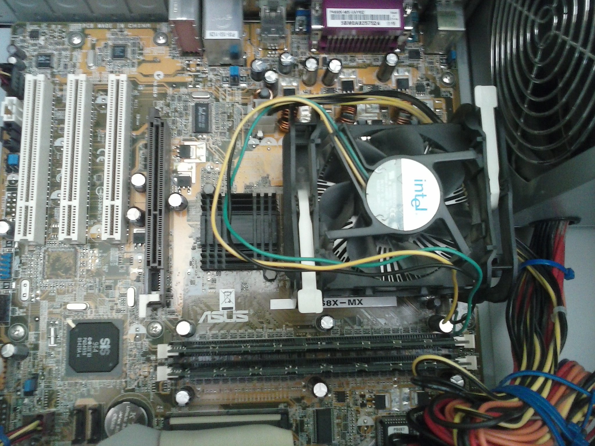

Děkuji. Ram už jedou obě dvě tak jak mají :) A ten procesor je - "Intel(R) Pentium(R)4 1.6A GHZ/512/400/1.5V SL668 COSTA RICA". A základní deska je - "Asus P4S8X-MX" a má v sobě Intel Celeron D 2.53 GHZ 533.
Dám sem i fotografii jestli to pomůže :))

Re: Chyba systému při výměně RAM DDR 512 400MHz(nových)
Podporované CPU jsou zde http://support.asus.com/cpusupport/list ... S8X-MX&p=1 ale s tím Pentiem 4 1,6GHz to bude jak z bláta do louže, dle mého si vůbec nepomůžeš...
Bohužel ses nezeptal, než "jsi koupil".
Jak RAMky, tak CPU jsou vyhozené peníze. Pokud bys chtěl tu desku vylepšit de facto na maximum, potřebuješ CPU Pentium 4 z řady HT (Hyper Threading - tzv. falešné dvoujádro), k tomu nějaký lepší chladič, protože ten CPU jsou malá kamínka, a k tomu 2 x 1GB RAM DDR, další detaily nejsou teď podstatné. Tím, co jsi již koupil, ten PC v podstatě nijak nevylepšíš.

Na uchlazení Pentia stačí i box. A HT je v případě P4 velmi užitečná funkce.
