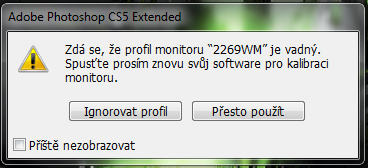

Zdravím, nejsem si jistý, zda je to HW nebo SW chyba... Tak se pro jistotu omlouvám.
Pokaždé při spuštění photoshopu se mi ukáže toto:

Máš nastavené nativní rozlišení 1920 x 1080 a kmitočet 60Hz?

Nejspíše jsi profil nastavoval s jiným monitorem. Usuzuji z tvých slov - monitor je nový. Je-li to tak pak, spusť v Photoshopu kalibraci, jak požaduje uvedené okénko.

Tak zkalibrování pomohlo, díky.
A jde něco udělat s tím měřítkem (propojování TV, monitor, TV, monitor...)?
