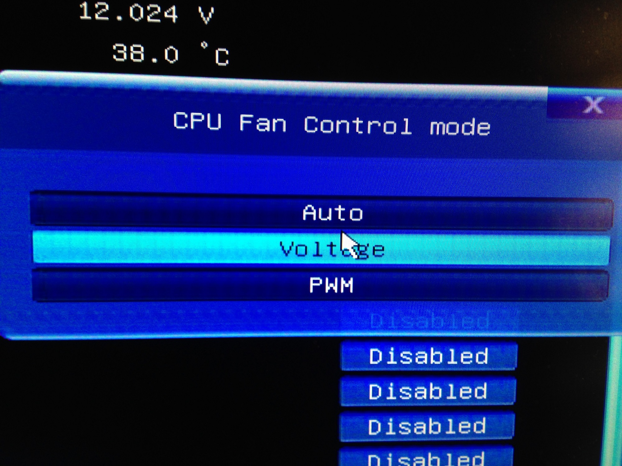

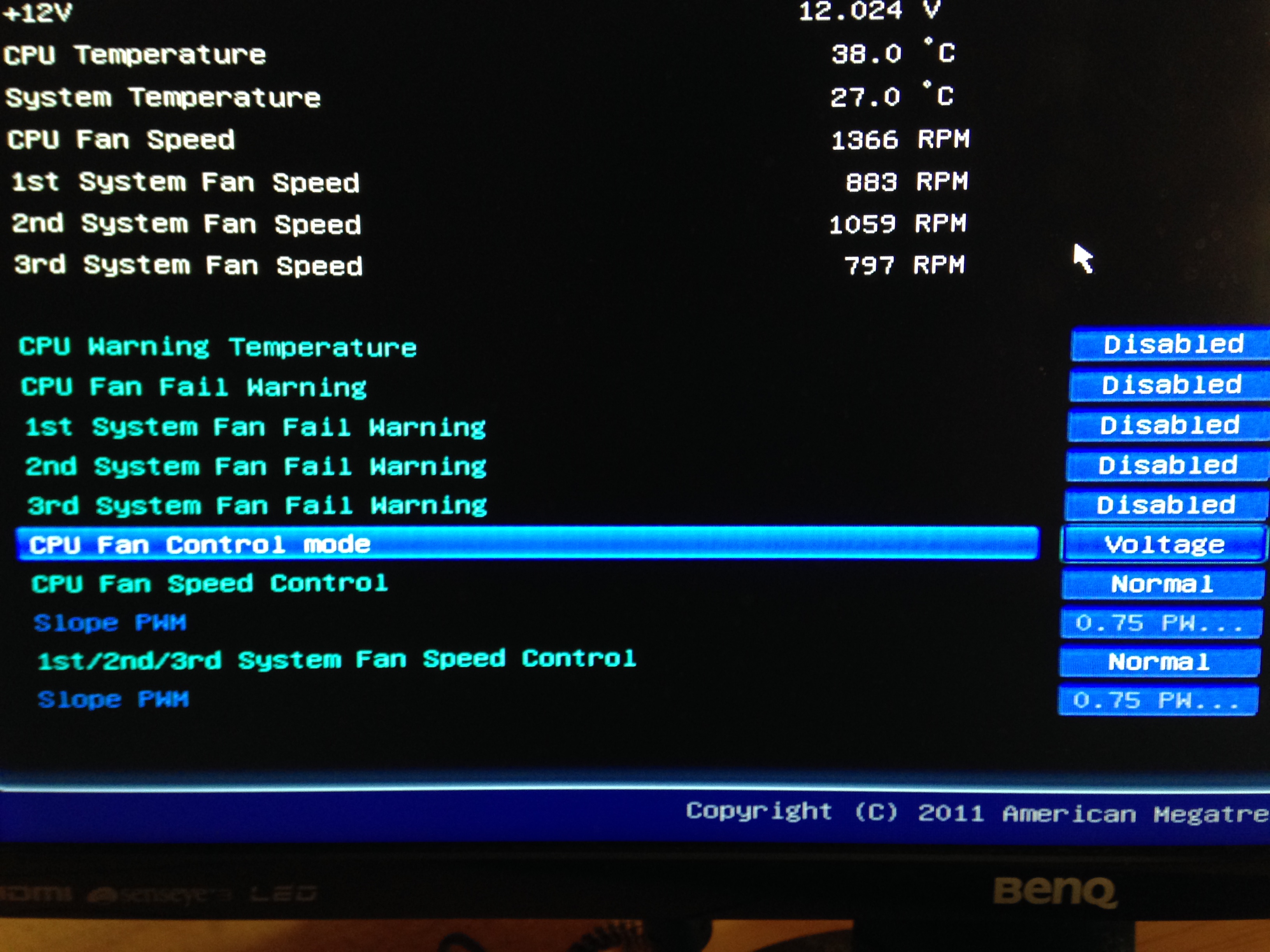

protože CPU fan jel na 1600 RPM a byl dost hlučný, tak jsem si řekl že to stáhnu.. bohužel pomocí SpeedFanu to nešlo, takže jsem šel do BIOSU a zde našel Speed fan control: kde je buďto možnost Auto, PWM nebo Voltage.. Auto jsem měl předtím tak jsem dal PWM ale opět to nešlo regulovat a otáčky furt stejné.. tak jsem dal Voltage a otáčky klesly na 1000 cca... chci se zeptat jestli je to správná cesta...

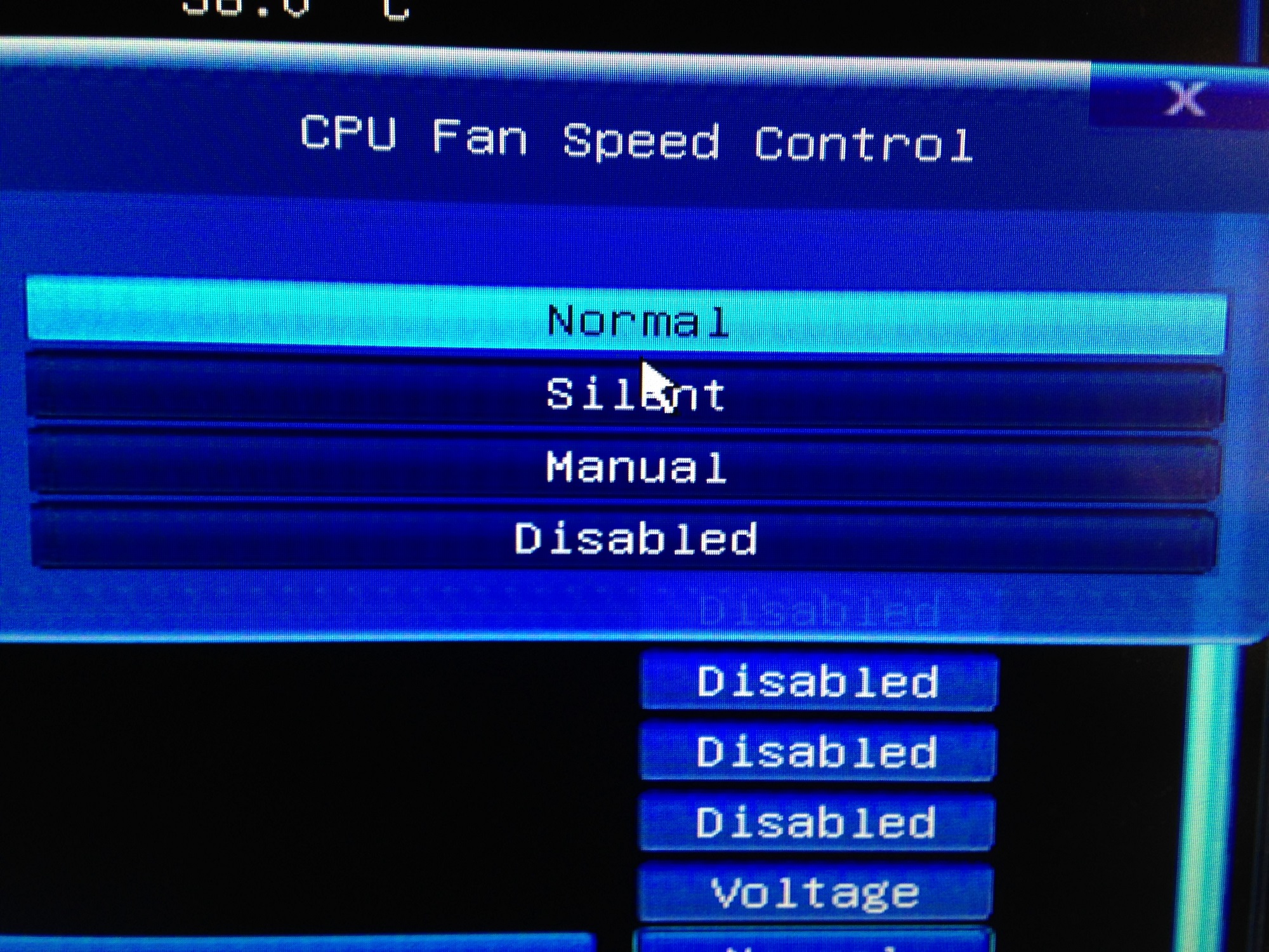

Poté je zde ještě jedna záložka také něco speed cpu fan control a je zde, manual, disabled, silent, normal... když dám manual tak stejně nevím kde nastavím hodnoty...

Tak dej silent, jinak dodat fotky z BIOSu. Jinak by to meli umet utility od Gigabyte. (EasyTune 6)

Příspěvekod beather » 07 čer 2014 20:17
focené telefonem.. nějak jsem nepobral ten prntscrn v biosu

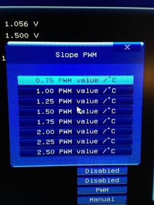

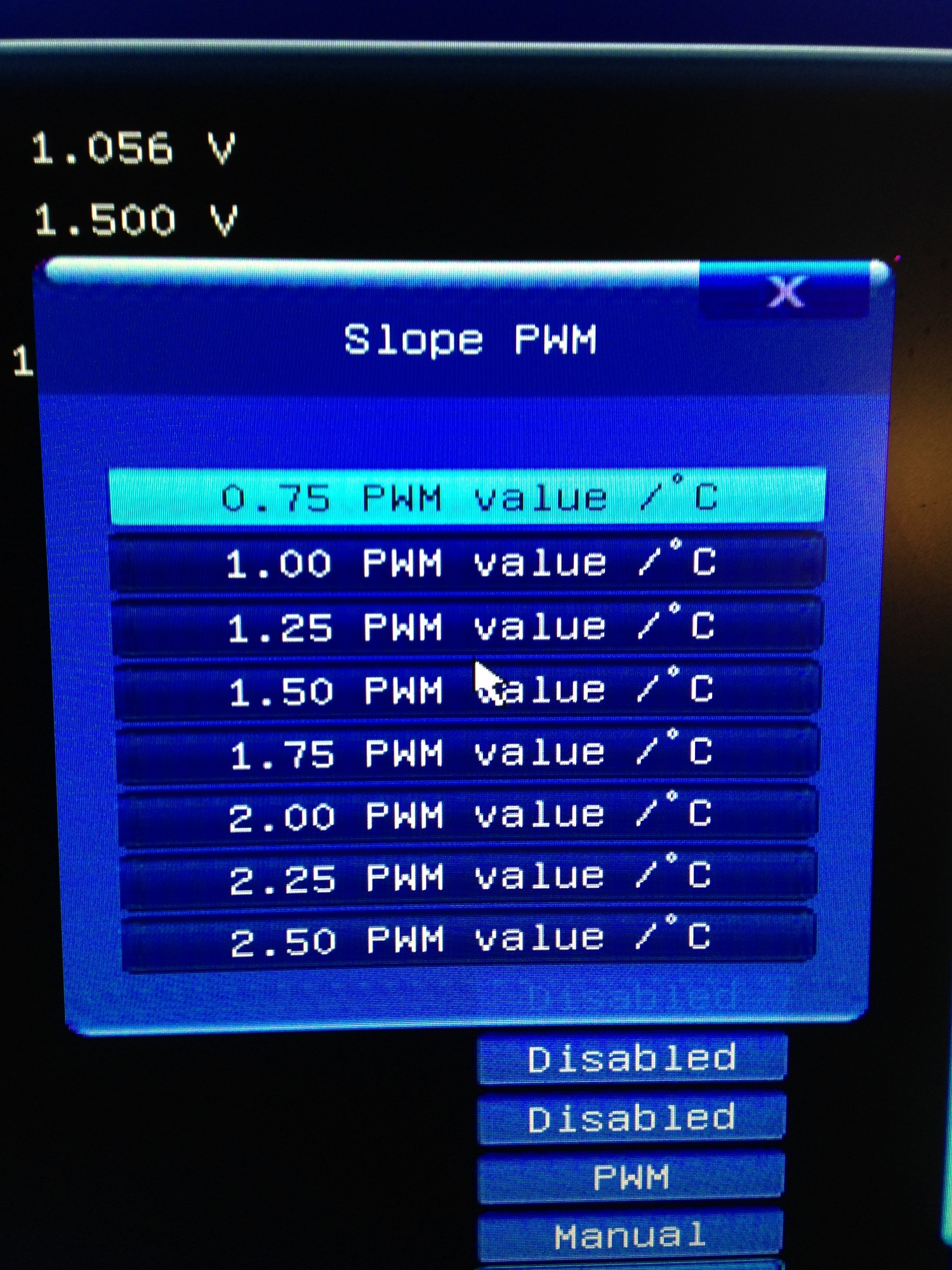

CPU Fan Control mode dej na PWM pokud mas ventilatory podporujici PWM regulaci.
CPU Fan speed control dej na manual a z nabidky Slope PWM, si vyberes rychlost ventilatoru ;)

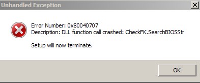

vyhodilo mě to tuto chybu při instalaci

beather píše:které z toho?
Jéj no preci tak jak to chces aby to foukalo. To vic dole = vyssi otacky, nahore = nizsi otacky

Zvláštní, co jsem našel, tak by to mohl způsobovat konflikt s CPU-Z nebo AMD Overdrive, pokud máš, zkus odinstalovat. Taky zkus stáhnout z jiného mirroru a nainstalovat. V Biosu při použítí EasyTune musí být u otáček AUTO, tak zkus jestli to nedělá ještě toto.
