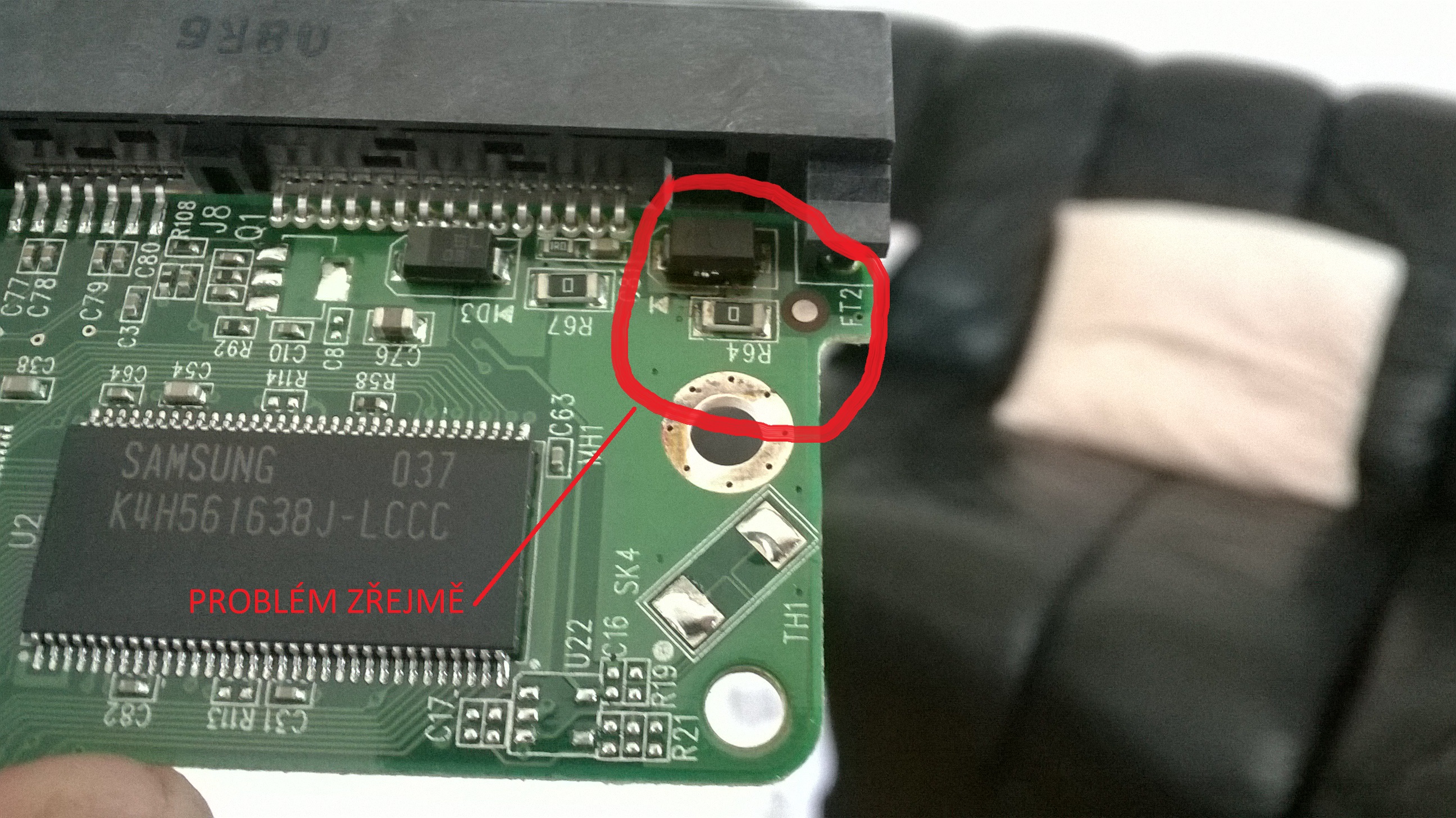

Ahoj,
povedlo se mi nechtěně "vypálit" svůj 3,5" externí HDD WD MyBook Essentials 1TB skrz jiný adaptér.
Narychlo jsem potřeboval mrknout na data a pod stolem jsem měl adaptér pro můj volant Thrustmaster.
Volant výstup:
Napětí 20 V
Proud 750 mA
HDD výstup:
Napětí 12 V
Proud 1.5 A
Rozebral jsem externí HDD a našel jsem nejpravděpodobnější součástku, která shořela (samozřejmě je možné, že jich mohlo shořet daleko více), která je zakroužkovaná na fotce.
Co mě zajímá:
1)
Dá se někde na netu sehnat schéma toho "plošňáku" externího HDD? Abych si mohl případně zkusit vyměnit jen tuto součástku. Nebo někde přes Čínu najít tento "plošňák" ke koupi.
2)
Myslíte si, že jsou data v čudu? Můj nazor je, že data by měla být OK, ale problém teď je, jak se k nim dostat. Jedině sehnat někoho, kdo má disk z řady My Book Essentials a vyzkoušet to na jeho desce.
3)
Nějaké další rady/tipy jak řešit tento problém? Co si budeme povídat, používal jsem to jako zálohu všeho, takže fotky, filmy, seriály, programy do školy apod. jsou teď mimo. Takže jakési rádoby zálohování je hned k ničemu...
Díky moc za všechny rady.

Nejsou to HDD výstupy, ale vstupy. Pokud tou součástkou myslíš R64, pak se jedná o nějaký korunový odpor, ale spíš toho odešlo více. Pochybuji že najdeš schéma, spíš bych třeba na Aukru hledal totožný disk a tu desku /pokud to je možné/ vyměnil.
Pokud jsou data moc důležitá, pak bych koupil i nový totožný disk.

EDIT: Jinak tou součástkou jsem myslel jednak ten odpor (pravděpodobně), ale hlavně to nad tím. To není nijak popsané...

Tak to netuším co to je. Možná stabilizátor, tranzistor... ?

Ten odpor je třeba změřit, měl by být řádově patrně stovky Ohmů. Ta druhá součástka je dioda, její funkce by měla být ochranná. Otázka je zda došlo k jejímu přerušení nebo zkratu, podle toho budou vypadat následky.
Opravu nech na odborníkovi, sám bys nejspíš nadělal víc škody než užitku.

Jojo, díky za info. Koukám na to Aukro apod. Myslíte si, že musí být úplně naprosto totožný? Našel jsem 1 TB HDD, který se liší v P/N (Product number) pouze za pomlčkou na konci.
viz
http://aukro.cz/prodam-zalozni-hdd-wd-m ... 14112.html
Na konci P/N je: 01 0711N a já mám 01 1511N. Pravděpodobně to bude číslo revize nebo tak něco.
Druhá věc, tak mě napadlo koupit tohle:
http://aukro.cz/wd-my-book-essential-be ... 47854.html
Co myslíte?

Tvoji otázku trochu nechápu. Jestli chceš kupovat celý exterák, je jedno jaký koupíš, teda z pohledu funkce. Jestli chceš použít jen něco, pak záleží na tom, co chceš použít.
Mimochodem, to foto je vlastní HDD nebo elektronika "futrálu"? Protože se dá koupit i jen ten "futrál" a určitě tolik nestojí.
Edit: Až teď jsem juknul na ten druhý odkaz a jestli tedy vyhořel "futrál" neváhej. Ale nebral bych to z Aukra, může být také vadný, najdeme nějaký nový.

No myslel jsem kvůli součástkám, proto stejný.... Z důvodu výměny...
Omlouvám se, ale zapomněl jsem napsat důležitou věc - kamarádovi jsem "odkalil" tím HDD rámeček, takže problém je na 99% až v disku. Foto je z plošného spoje HDD. Je to oblasti napájení HDD a připojení SATA konektoru, blíže k napájení HDD. Takže jsem si teď odpověděl na otázku - potřebuju nejlépe stejné HDD...

Pokud je ten odpor spálený, pak nic nezměříš. Jiné P/N by asi nevadilo, ale zkušenost nemám. To druhé je jen box a ten ti je k ničemu.

avalagne píše:No myslel jsem kvůli součástkám, proto stejný.... Z důvodu výměny...
Když koupíš stejný, tak proč měnit součástky?
Takže jestli dobře rozumím, tak máš "shořelý" Tvůj HDD a k tomu "odpálený" kamarádův rámeček. V tom případě bych se o opravu HDD vůbec nepokoušel, to je celkem málo reálné a ten rámeček? Nevím, napiš aspoň o jaký se jedná nebo ho rozumně vyfoť, aby z toho bylo něco poznat.

Já to chápu tak, že u disku potřebuje vyměnit elektroniku aby zachránil data.
