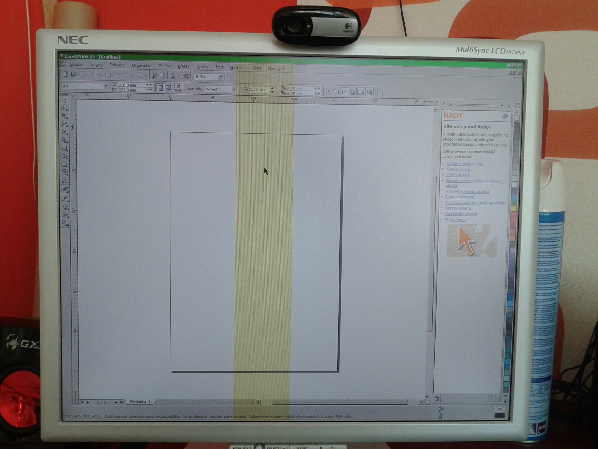

chápu, že je nemožné určit na dálku závadu, ale možná jste se s tím někdy někdo setkal. Když se monitor ohřeje (třeba po hodině) objeví se žlutý pruh (stále ve stejném místě). Grafickou kartou to není, pruh se objeví i po připojení k jinýmu PC. Po vychladnutí to zatím bylo vždycky tu hodinu v pořádku.
Předpokládám, že to bude asi na odpis... Máte někdo tušení, co s tím je?
Je to monitor NEC Multisysc LCD1970nx.
Edit: na fiotce to nevypadá, ale ten pruh má všude stejnou žlutou barvu. je to jako by to někdo vzal 4 cm tlustým zvýrazňovačem.

Typická závada na TN panelech, kdy je vadná jedná část podsvícení. Může to být elektronika nebo panel, každopádně Ti servis řekne, že se oprava nevyplatí.

Nejspíš to bude monitor na odpis.

Předpokládal jsem, že to tak bude. Teď jsem měl monitor asi 20 minut vypnutý, byl bez pruhu. Pak se tam objevil slabě, párkrát zablikal a už je zase sytě žlutý. Oprava teda namá smysl?

Nech si udělat odhad, ale pokud řeknou víc jak 500,-, nevyplatí se to.
Re: žlutý pruh na monitoru
Oprava by smysl měla u nějakého amatéra který by se to snažil opravit a ne měnit celé díly. Tohle nasvědčuje nějaké přerušené součástce, nebo cestě plošného spoje, což za studena proud vede, ale po zahřátí se to roztáhne a rozpojí.
Dá se to zjistit relativně jednoduše. Když se závada objeví postupně ochlazovat součástky např. plynem do zapalovače, nebo tekutým dusíkem.
