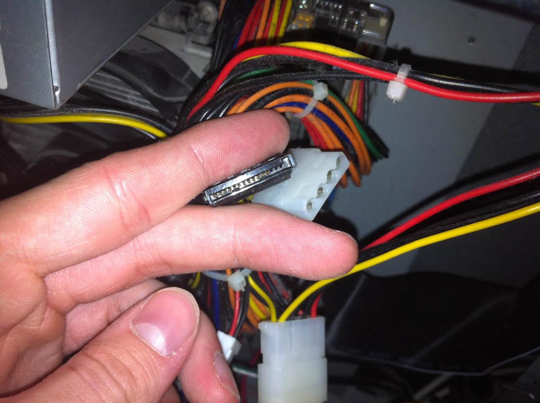

Ja si to myslel.
No to je asi další problém, mám jen tento konektor, ten slouží pro přenos dat ne? A jiný, na napájení, tam už nemám
Radši přikládám fotku.
Konektor SATA
A díky za reakci, vážne bych nerad přišel o ty data.

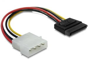

Existuje napájecí redukce Molex - SATA
Gerox
Příspěvky: 21
Registrován: červen 14
Re: SATA 2,5" připojený přes USB
Příspěvekod Gerox » 18 čer 2014 21:20
No tak to tam mám, to znamená, že teda nemám jak přenést data. Spíš bych potřeboval vyřešit ten problém s tím co mám, než zase kupovat další věci. Ostatním lidem to funguje, tak proč to sakra nemůže fungovat mě? Musí to jít vyřešit :(

Trochu jsem se ukvapil, potřebuješ SATA datový kabel http://www.alza.cz/kabel-datovy-k-hdd-d58361.htm
Možná ho máš doma nebo ho má někdo ze známých. Já jich mám doma asi 5-6, mohu poskytnout, ale vzdálenost asi bude problém :-(
