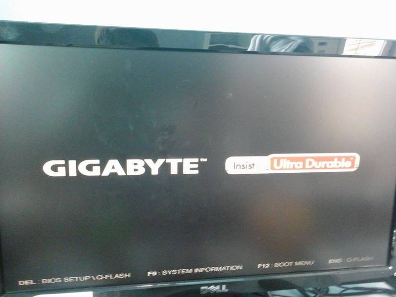

Dobré poledne, dnes ráno jsem přišel ke svému PC (včera normálně frčel) , zapnul jsem ho a jediné, co se mi zobrazilo bylo tohle. > http://2imgs.com/e36e4963b0 <

Zkoušel jsem několikrát restart, přepojení zásuvek, zkrátka reset celého PC, ale bez úspěchu. Když zkouším možnosti z 1. obrázku, počítač nereaguje.

Obrázky se dávají sem jako příloha. Co je možnost 1. Dostaneš se do nouzového režimu?

Blue Spirit píše:Obrázky se dávají sem jako příloha. Co je možnost 1. Dostaneš se do nouzového režimu?
když napsal, že zkouší možnosti z obrázku 1. a pc se stejně resetuje tak to znamená, že se nedostane ani do nouzového režimu :idea:
podle mě odešla základovka...

Ano, proto jsem se ptal co myslí tím 1. O tom že je vadná deska je ještě předčasné hovořit.

Ta ''možnost 1'' byla, že počítač nereaguje na DEL/F12/F9/END. Jinak kontrolky na klávesnici permanentně svítí(normálně jen probliknou).
